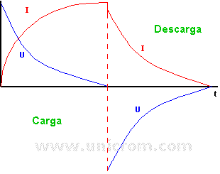

Un inductor tiene la característica opuesta a la de un capacitor:
1- Tratar de mantener la continuidad de la corriente sobre el bobinado (hablo de continuidad, es decir en términos matemáticos, no de una fuente, para no confundir).
2- Para que se de el punto 1, la tensión sobre el bobinado será discontinua para compensar un corte abrupto en la corriente del bobinado.
Ejemplo:
Fijate que la curva de carga es similar a la del capacitor, pero por dualidad la curva de corriente del inductor pasa a ser la de tensión del capacitor y lo mismo con pasa con la curva de tensión del inductor/corriente capacitor.
Resumiendo lo que deberías medir:
- Durante la carga/descarga, mediante un osciloscopio, un generador de señal cuadrado y un resistencia de shunt, ver la curva de corriente.
- Por otro lado comprobar el comportamiento de la tensión sobre el bobinado.
