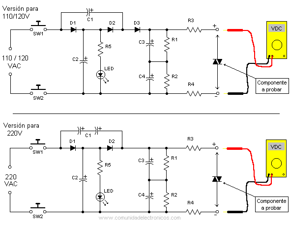

Hola, estoy queriendo montar este probador de zener, tengo un transformador de 9 vol pero sin devanado central (Tab) servirá, cómo lo instalaríamos?

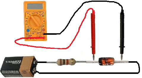

Es preferible que montes el segundo que te pasé, es mucho más sencillo y es completamente funcional y práctico.
El tranformador necesario para el primero debe ser igual al propuesto. Sin tap central no funcionaría.

mucha complicación
usa la fuente de la impresora y la resistencia de 1,5k
