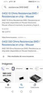

Eso lo hice ayer y lo he vuelto a hacer hoy y sigo sin ver nada que me lleve a 330 Ohms.. En realidad me lleva a varios valores, dependiendo del fabricante que utilice eso como código..
Una muestra:
según esto la resistencia podría ser de 10, 330 ó 510K...
Una muestra:

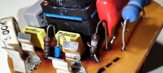

Hola alguien podria decirme que resistencia es esta que adjunto en la foto.
Esta quemada. La he medido con el tester a 20K y me da 12.14
Esta en un regulador de luz Simon serie 82.
Gracias de antemano.
