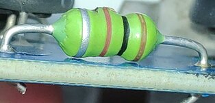

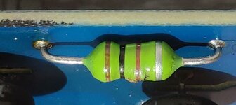

Hola, tengo un termostato de un termo eléctrico que se ha roto. He abierto el termostato y visualmente se ve dos resistencias quemadas y un condensador inflado, por lo que voy a intentar cambiar estos componentes.
El problema es que las resistencias no consigo ver bien cuál es el valor.
Una me da la sensación que es marrón, negra, marrón y plata. Pero es que los dos marrones tienen un tono diferente. No sé si alguno podría ser naranja o rojo.
La otra parece marrón, negro, negro, marrón y violeta, pero igualmente los dos marrones parecen diferentes.
A ver si alguien que esté acostumbrado a los colores de las resistencias me puede ayudar a saber cuál es realmente su valor.
Por otro lado adjunto una foto del circuito, donde por el conector gris se alimenta a 230v 50hz y he dibujado la primera parte de las pistas, donde una resistencia está unida directamente a la alimentación, de ella va a un diodo, de el va a la siguiente resistencia y ya sale a un integrado.
¿Sabéis a qué puede ser debido que se hayan quemado las dos resistencias? ¿Creéis que aunque las cambien debe de tener más partes dañadas?
El diodo que hay entre las dos resistencias lo he medido con el polimetro y en modo diodo (se puede leer 4007) en una posición no da valor y en la otra da 0,550v, por lo que yo entiendo que esta bien.
Gracias

No parecen resistencias, mas bien tienen aspecto de bobinas, por el tamaño y el color. Puedes rascarlas a ver si sale carbón carbonizado (resistencias) o hilo de cobre (bobinas).
El valor creo que es de 100uH +-10% para la de 4 bandas y de 1mH para la de 5 bandas (el color violeta puede ser +-0.25%)
Si que tiene hilos dentro.
La duda de los marrones como los ves tú? Crees que ambos son marrones o son colores diferentes?

Parecen marrones si. Pueden tener un matiz distinto por el sobrecalentamiento. En todo caso uno podría ser rojo descolorido y en ese caso la bobina sería de 1mH también. Pero no lo creo probable. No obstante pregunta, y espera más respuestas de otros miembros del foro si no estás seguro
¡Ay los colores!, los colores....
Si se tuestan va a ser difícil distinguir el rojo del marrón o incluso del negro.
A ver si el hilo del bobinado es resistivo, en cuyo caso sería una resistencia bobinada.
A mirar el código de colores de 4 y 5 bandas.

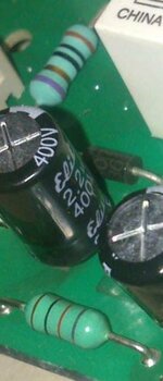

A ver si aclaro un poco las cosas ya que leo algunas barbaridades.
Esta:
1653266335258.png​
Es una resistencia, cuyo valor deberá ser típicamente menor a 10 Ohms. Calculo que de 6.8 Ohms (por el color azul) y 2 W
En cambio, este:
1653266457282.png​
Es una inductancia de 1 mH, puede que sea menor.

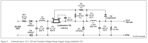

Ahora, por que estoy tan seguro?, bueno de esta foto tome la data visible del integrado y lo pase por San Google !!!!
Y obtuve buenos resultados, con el LNK304/6 del que adjunto un circuito típico extraido de su propia datasheet.
1653266919119.png​
Salu2.-
