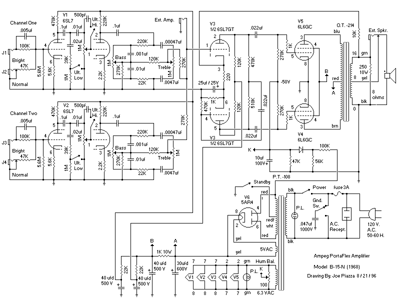

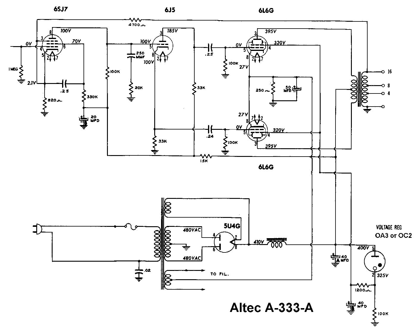

hola de nuevo colega el primer circuito se ve sencillo pero el segundo puede q ande mejor ! el problema es el trafo de salida como te dije anteriormente mira yo consegui este circuito dise donde lo saque que entrega unos 5w aproximado con u trafo comun de 220v a 12v 2 AMPER sera? te dejo el diagrama.

La que vos tenes es una 6L6G, la de ese circuito es una 6V6 que es diferente.
si le pones como trafo de salida cualquier cosa, asi sonara también, yo a eso lo considero una cochinada técnica.
Te fijaste en la Wiki del foro? le preguntaste a esta persona? hacelo asi tenes una idea.

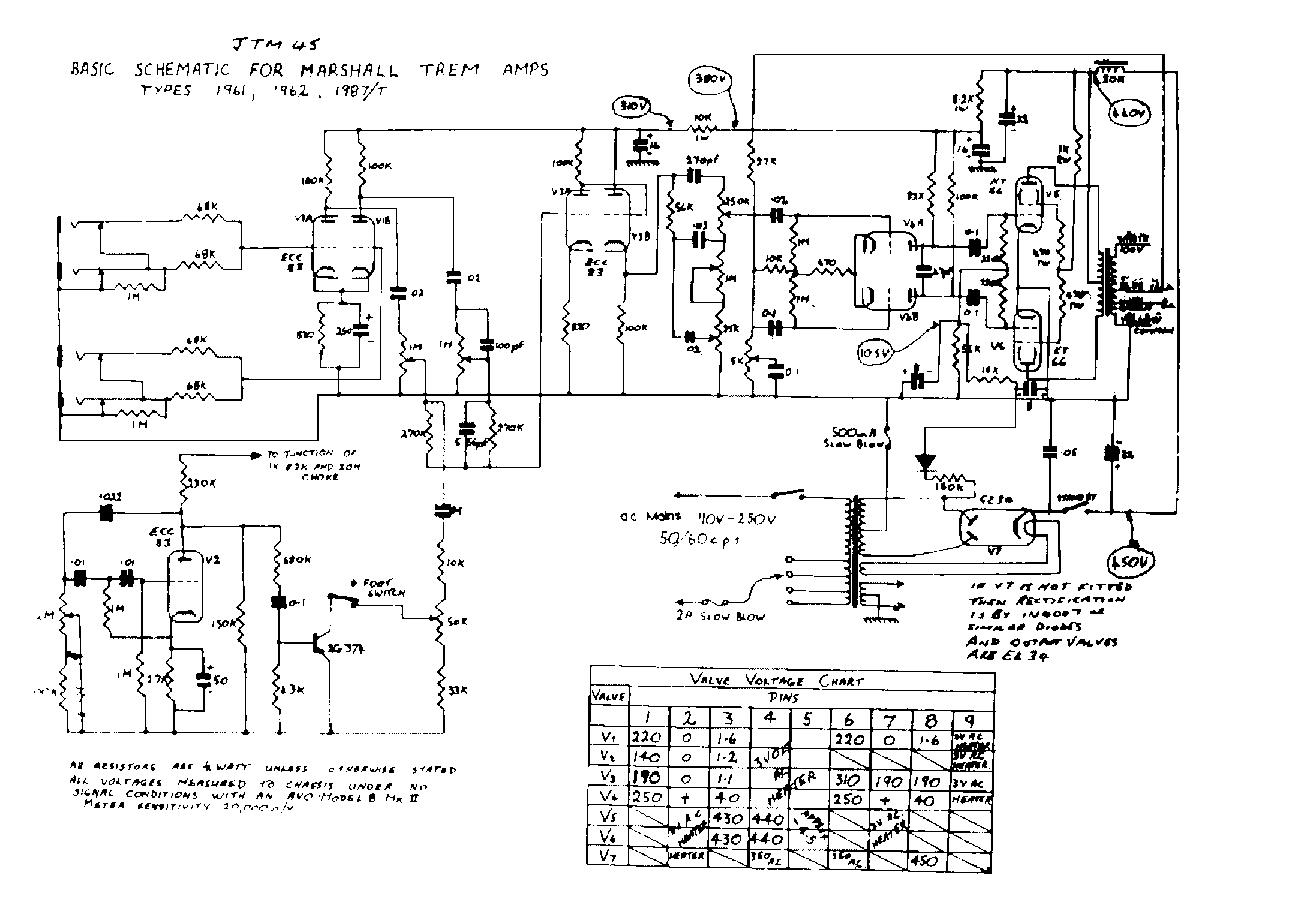

Estimados amigos , tengo un amplificador con 2 el34 a la salida , 1 6sn7 como inversor de fase y 1 ef86 como preamplificadora.La rectificadora es una gz34.El transformador de poder tiene las siguientes salidas :
_ 450+450 que entran a la rectificadora junto con la de 5v para filamentos de la gz34 , que luego del filtrado correspondiente alimenta las placas de las el34 a traves del trafo de salida de audio (unos 500V).Ademas este bobinado tiene una derivacion a 80 volts para proporcionar la alimentacion negativa a traves de un diodo de selenio para las grillas de las el34.
_ Otra salida de 160+160 independiente de la anterior que pasa por 2 diodos de silicio y proporciona alimentacion( unos 350VDC ) para las placas de la 6sn7 y la ef86.
_ Una salida de 6,3 v para los filamentos
_ Tambien tiene otra salida de 6,3v que pasa por un puente rectificador para el filamento de la ef86.
Este trafo esta hecho para 110 v en el primario.
Yo quiero bobinarlo para 220 v , mi pregunta es: No puedo yo sacar la alimentacion de 350 V antes mencionada haciendo una derivacion del secundario de 450?
Mi idea es rectificar 450 v con un puente de diodos y hacerle una derivacion en 80 para el bias.
Por supuesto que la valvula rectificadora la elimino.
Los 350 los sacaría del +B a partir de un divisor resistivo .
Por qué este amplificador tiene esa configuracion de alimentacion? es para evitar oscilaciones al alimentar el pre y la etapa de salida con devanados diferentes?Alguien me lo puede aclarar? muchas gracias
