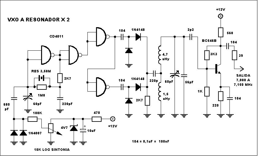

Saludos. Por la simplicidad del circuito me he animado a montar un receptor regenerativo para 7 Mhz y que usa un resonador cerámico (adjunto imagen del esquema).
Me surgen algunas dudas previas en el estudio del circuito: El autor, en el esquema, da la opcion de poner un resonador de 3.5 Mhz o 7 Mhz, y ésta es mi primera duda; saber si es por si se quiere hacer para 80 metros o 40 metros, o no se si será el rango de frecuencia del resonador a colocar en el circuito para que el receptor trabaje en 7 Mhz.
Un resonador de 7 Mhz no lo encuentro, sin embargo sí tengo opción a comprar por ejemplo de 7.37 Mhz y aquí viene mi segunda duda: ¿Si pongo este resonador, me iré de la frecuencia que realmente quiero que trabaje el receptor que es entre 7000 KHz y 7300 kHz (banda aficionados)?
¿Cómo tiene que ser el resonador a utilizar o tengo que cambiar el condensador variable?
El proyecto está en un video en inglés y no logro a coger las explicaciones, el esquema está al final del vídeo. Dejo el enlace:
Gracias de antemano por alguna información porque es un circuito muy simple de componentes muy fáciles de conseguir y al no tener bobinas lo hacen mas simple aún.

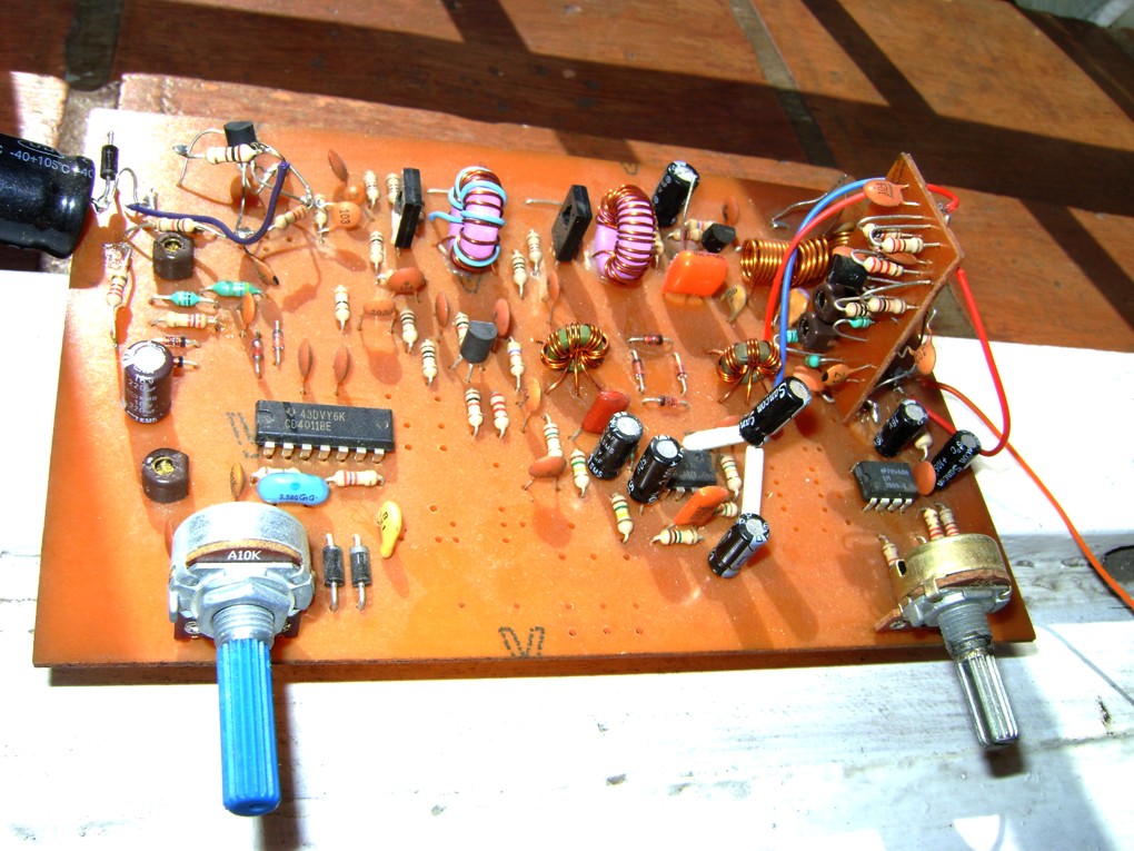

Hola pepote, qué circuito raro, nunca lo había visto. Te comento mis experiencias con resonadores cerámicos: yo usé uno de 3,58 para doblar a 7,16:
para hacer un conversion directa:
El problema que tenés al usar un resonador de 7,37 M es que vas a necesitar mucha capacidad para bajarlo, y probablemente deje de oscilar. Si lo podés conseguir fácil vale la pena experimentarlo, creo que con un capacitor de 365pF de radio AM puede llegar a los 7,1M, que es donde está la actividad de BLU en 40M. No dejes de comentar resultados.

crimson, interesante tu montaje aunque me llevaria mas tiempo estudiar su esquema y ver si voy a poder realizarlo pero lo voy a tener en cuenta, , tengo en mis componentes un resonador de dos pines de 4,32 mhz creo recordar y que procede de una placa de tv, si pongo este resonador ¿en que margenes puede trabajar el circuito del video? y al no tener el pin central que va a tierra ¿que diferencia habrá? gracias y saludos
ea3glb realmente es tan sencillo el montaje que merece la pena probar y ver que tal va, ya comentaras si lo haces que tal, saludos
El truco del receptor regenerativo es que trabaja un poquito antes de largarse a oscilar. Esto hace que amplifique mucho la señal en la que está sintonizado. Hace muchos años se usaban multiplicadores de Q, que eran adosados a las bobinas de entrada de la antena y se los llevaba a ese punto de regeneración en la que casi oscilan, como resultado, mejoraban la selectividad a esa frecuencia de trabajo. En el caso del receptor que querés hacer, el resonador tiene que cumplir dos funciones:casi oscilar y filtrar, y esto es como algunas modelos, que si mastican chicle no pueden caminar. Esto es, debe hacer dos cosas, y las dos bien para que trabaje correctamente. El asunto es que en 4,43 (se ve que es de portadora de color) no pasa nada... la única actividad que escucho por aquí en Tujesmundis (sur de suramérica) está entre 7,000 CW 7,05 a 7,13 BLU y 7,13 a 7,2 AM.

Es así Packo con los componentes extraños. Pero me parece que el construir el aparato tiene sentido si conseguís el resonador de 7,16M, porque en 3,64M para abajo , por lo menos en estos pagos, no hay nadie, aparte, el nivel de ruido en el conurbano, donde vivo, es de 9+20dB constante... hay que tener potencia para superarlo. En 80M hacía buenos contactos cuando me desplazaba al campo, a 100Km de mi casa, ahí el ruido bajaba a S3dB y podía comunicar con muchas estaciones del interior de la provincia de Buenos Aires, que al vivir en zonas rurales, no tienen el problema de la contaminación radioeléctrica de los suburbios.

La idea me venía rondando en la cabeza hace ya un tiempo, desde que tocamos este tema. ¿Se puede hacer este receptor con cristales en vez de resonador cerámico? Hoy tuve un rato y me puse a experimentarlo.Aclaro que a mí no me gustan los receptores regenerativos, por un poco más de esfuerzo se puede hacer un conversión directa, que a mi juicio funciona mejor. La idea de jugar con este regenerativo es solamente para ver si se puede adaptar bien al uso con cristales. Veamos el circuito definitivo:
Traté de respetar lo más posible el circuito de VK3YE, con la consiguiente modificación para usar tres cristales en paralelo. La sintonía en mi caso fue desde 7.090KHz hasta 7.140KHz, una franja de la banda de 40M donde hay bastante actividad en BLU. La escucha es buena, pero es un poco "duro" y ancho, pero funcionar, funciona. No esperen una maravilla, pero cumple.
Habría que hacerle un preselector para que sea más sensible, aunque las estaciones locales se escuchan aceptablemente bien.

Abandoné el proyecto del circuito original de VK3YE, no lo saqué adelante a pesar de su simplicidad, no encontré el resonador adecuado y los que probé no me sirvieron.
CRIMSON Esta modificación que has hecho tiene buena pinta y parece más sencilla, si encuentro los cristales seria más fácil y está interesante, tomo nota de la versión de tu circuito.
