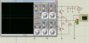

Yo busco un pequeño amplificador hecho a transistores y me tope con este diseño pero al realizarlo en proteus este no funciona, alguien podra ayudarme.
    143.3 KB · Visitas: 25
    25.8 KB · Visitas: 29
