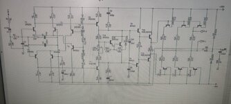

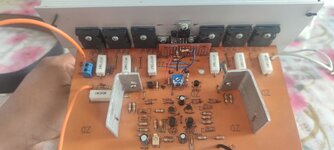

Hola compañeros.
Una duda ya que están con el tema del bías en los amplificadores, tengo un placa de un amplificador, lo dejé hace tiempo y ahora quiero montarlo en un gabinete.
El tema es que ahora solo cambieé la pasta de los transistores y lo conecto a la fuente con la lámpara serie y me prende a tope, revisé pero no hay nada quemado, en una de esas mediciones que hice tocó el disipador y se apaga la lámpara serie, o_sea pensé que una Mica del los transistores se rompió pero no, todo bien.
Si toco el disipador (el disipador no está conectado eléctricamente a nada) se normaliza, puedo ajustar el bias y todo ok pero si dejo de tocar el disipador se prende a tope y cuando quiero ajustar el bias al mínimo la lámpara serie prende y se apaga parece un latido de corazón jaja.
Una prueba que hice también fue conectar a gnd el disipador y todo ok, puedo ajustar el bias sin problemas .
Espero una manito soy solo un aficionado en esto de los amplificadores.

El chasis del amplificador , está conectado a tierra física ? Digamos la tercera pata del enchufe ?
Las pérdidas parásitas suelen dar problemas y no ser detectables.
Quizas la mica o niples perdieron cierta capacidad o grosor, o la pasta que tienes crea una capacitancia y genera la oscilación.
Si colocando el disipador a GND eléctricamente se soluciona el tema, dejalo así.
No suele funcionar bien las lamparas en serie en los amplificadores, ya me ha pasado, me habia hecho revisar todo, y resultó ser un problema propio del agregado de la lampara en serie.
Esto suele pasar o porque la lámpara es muy baja intensidad, o porque al calentarse luego de energizar todo, sube la resistencia de la lámpara, inposibilitando recuperarse del bajón.
Lo ideal es ir probando y aumentando la capacidad de la serie a medida de lo posible.

También pensé lo de las micas , hasta probé sin disipador para probar pero seguía con el mismo problema
Creo que ya se lo que ocasiona que el amplificador no funciona , fui probando agregando capacitores en la entrada de la alimentación del amplificador y probé total no tenía nada qUE perder y como si fuera magia funcionó .
Solo agregue 200uf por rama al parecer existía un rizado qUE estropea todo.
