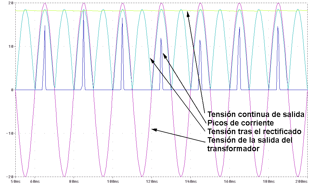

Supongo que te refieres a esto:
Se ven unos picos de corriente que coinciden con el voltaje máximo, supongo que esto será debido a la corriente que absorven los condensadores ¿estoy en lo cierto? Si es así, ¿que puede verse afectado por esos picos de corriente, los diodos rectificadores, el cableado, el fusible, u otros componentes?
Efectivamente al filtrar el diodo solo conduce el rato en el que Vin>Vout+Vdiodo. En ese corto espacio de tiempo ha de pasar toda las energía, a bulto si conduce 1/10 del tiempo la corriente será 10 veces lo que consume las carga en continuo.
Claro que afecta, cuanto mas filtras mas alto y estrecho es el pico.
Hay que mirar la corriente de pico repetitiva del diodo.

Así que puede llegar a una corriente 10 veces mayor que la contínua... interesante y a tener en cuenta.
A la hora de escoger un diodo para la rectificación, ¿cómo sé si admite pulsos de carga 10 veces superiores a la carga en contínuo? ¿como se mira eso?

Se lee en el datasheet del diodo elegido.
Por ejemplo para el 1N4007
Y mucho mas de pico. Te puedes cargar un puente aparentemente sobredimensionado por filtrar demasiado.
Eso es el valor de pico repetitivo.
Como ya dije eso son armónicos hasta aburrir con lo que traen detrás, se ped poner algún filtro para volver a hacer la onda medio senoidal, pero eso son mas pérdidas y mas componentes.

¿existe alguna fórmula para saber que relación hay entre el porcentaje de rizado y el pico de corriente que absorve el condensador?
Sin ironía , buscá "rectificador sincrónico con Mosfets"
Me lo apunto ;)
No se si hay fórmulas, no hilo tan fino, para eso es mejor un simulador con modelos ajustados, las ecuaciones reales sin muy complejas.
