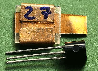

they are like the picture posted by Flash.But i dont have such atc so i tried normally 50v that after 30 seconds they become to smoke :) so i stoped here til i order some or someone post a diy because i fail making one

Por cuestiones dieléctricas y de temperatura el aislante debe ser Mica.
El aislante de transformadores solo soporta cientos de grados mientra que la Mica, puede llegar a mil o mas según la variedad.
Antiguamente era muy común encontrarla en las planchas eléctricas de planchado de ropa y no se si sirve pero, hoy en día en los hornos microondas.
Puedes usar micas de aisladores de transistores TO-3 o TO-247 para construirlos.
