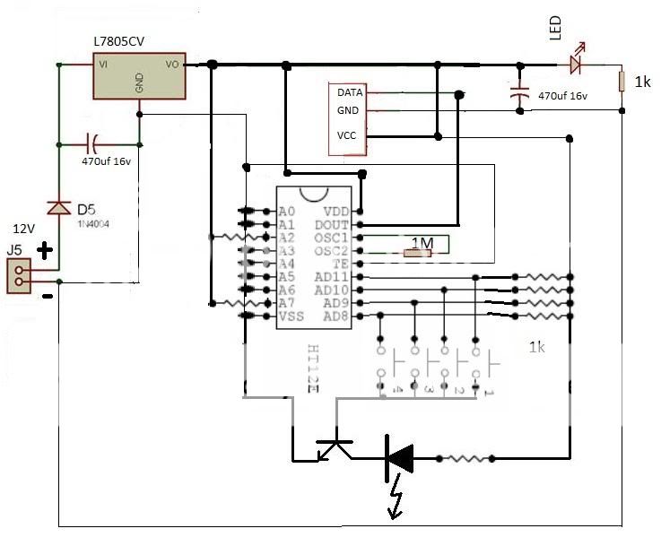

:D Hola, quería proponer esta modificación al circuito principal...
:cool: La caída de tensión entre base y emisor ocupa unos 0,6v ó 0,7v y por lo que leí se tolera hasta 0,8v como 0 (cero) lógico. Entonces, al presionar cualquier tecla hará circular corriente por base y lograr que entre en conducción el transistor, esto se usa para encender el LED.
:unsure: Si la teoría de los 0,8v se cumple... no veo por qué no funcione :)
Al menos, en el papel me resultó :LOL:
:apreton:
#33
Gracias por contribuir pero seria bueno que uses este diagrama que es el Original que tengo ya soldado
http://img88.imageshack.us/i/txrf.jpg/
Y no se que es ese transistor que has puesto que le sigue al led.
Si puedes Modificalo con el diagrama que acabo de postear, que es el que estoy utilizando =D
Gracias!!

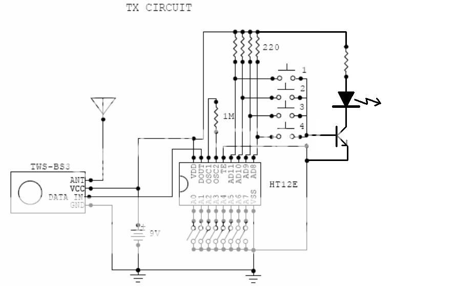

Buenas quisiera que me ayuden a añadir un solo led, al presionar cualquiera de los 4 botones.
Solo mientras se mantenga presionado cualquiera de los botones, este led se prenda. Si se suelta el boton. Se desactiva.
Es para verificar que se haya presionado el boton.
Aqui el circuito:
http://2.bp.blogspot.com/_WUOs26kM_K...iagrama_TX.jpg
Gracias!!
Hola, tu comenzaste solicitando un LED para ese circuito... ya sé que se ha ido modificando el circuito conforme recibes aportes... bueno, para el circuito original, yo hubiera hecho solamente ese cambio y en teoría funciona...
Ese era mi aporte :D

#35
ok, gracias por tu aporte .. solo te preguntaba si podrias aportar en el ultimo diagrama que he posteado.
me seria de mucha ayuda y te estaria muy agradecido.
#37
no, no cumple con eso.
simplemente se queda prendido cuando lo conecto..
si te fijas el vo+ sale directo al led luego a la resistencia y luego al negativo.
Lo que quiero es que solo se active cuando presione cualquiera de los cuatro botones.
Si puedes dame una mano con esto porfavor
#38
Para ese circuito, lo único que te puedo decir a ciencia cierta, es que si implantas mi propuesta te va a funcionar...
Solo tienes que intervenir el punto en que los 4 botones se conectan a tierra e intercalar mi propuesta. Por favor, observa con cuidado como lo único que hice fue aislar el camino que una tierra con los 4 botones... es muy simple.
En tu circuito, corta el camino que va desde el botón 4 hacia la tierra... deja solamente los 4 botones conectados entre sí...
Si te fijas bien, mi propuesta se aplica al tuyo... te lo dibujo y lo edito.
:apreton:
#40
ok disculpa ya veo tu dibujo bien, que tipo de transistor usas? y la resistencia ?
Cualquier transistor pongo?
Es poca la corriente, unos 30mA, no sé en tu país qué transistor es de uso común como el BC547, C945, etc.
Para la R su fórmula es R=(Vcc-Vled)/I, en otras palabras, R=(5-2)/0,03=100Ω
Es bueno que te aprendas las fórmulas :cool:
Implementalo y nos cuentas, ok? :D
