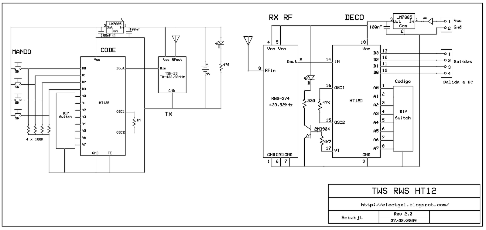

buenas, alguien sabe de un circuito para encender la pc a control remoto teniendo en cuenta que la pc es de fuente atx, la ideas es que un cirucuito alimentado con una bateria este dentro de la pc y cuando resiva la señal del control remoto cierre circuito a tuando como el boton de encendido de la pc. medan alguna idea por favor?:confused:

dalsaur,. tu probblema en si no es esa parte, el problem tuyo es como crear el circuito de infrarrojo.
La funcion del circuto debe ser poner en alto un pin 500 ms - 1000ms o algun tiempo parecido, para que ya sea un transistor o un optoacoplador enciendan el pc.
En cuanto a lo de la alimentacion el pc diario tiene 5v asi este apagado, ademas el circuito no debe consumir mucha corriente por lo cual no hay problema.
Para hacerlo con un control remoto es decir "un transmisor" debes tener del otro lado quien entienda esos pulsos es decir "un receptor" Posteriormente desde el receptor tenes que hacer que cuando valide que el pulso o tren de pulsos recibidos hagan la funcion que quieras.. asi ningun vecino con su control remoto hace encender algo que es tuyo.
Con unos cuantos retoques se puede dejar a gusto. El modulo receptor se alimenta del pin 5VSB. Es el cable violeta de la fuente.

en cuanto a Danielu: se ve bueno el circuito el problema es que no se donde pueda conseguir los integrados.. no tendras algo mas facil de conseguir
ese integrado lo conosco y ay otro de la misma serie holtek que travaja directamente con led infrarrojo ,tambien vienen en conjunto .la letra d (decoder) la letra e (encoder)
personalmente yo compro en buenos aires l a un mayorista pero minimo tenes que llevar un tubito de cada uno ,no se si estaran disponibles esos ci en casas de electronica
Eso no va a funcionar, un control remoto de infrarrojos, da un tren de pulsos modulado en una portadora de 36 o 38KHz generalmente. Hay que demodularlo, decodificarlo, y recién ahí utilizarlo.
Lo más simple para una cosa tan sencilla, sería usar un pic 10CXX o 12CXX, o un Attiny12 o algún micro barato y pequeño parecido.

Los remotos de timbre como son de un solo estado: "ring ring" cada vez que presionas si queres que tenga dos estados con un simple estado, le puedes agregar un circuito de flip flop
Para encender el cpu el pwr_btton cortocircuita a tierra momentaneamente los dos pines el diagrama q sugiero es para omitir el uso de un 555 como monoestable en el receptor .El emisor se basa en el hecho q no es necesario un tren de pulsos ya que no se utiliza ningun decodifcador en el receptor .En pocas palabras el emisor "ilumina" el diodo receptor sólo durante el tiempo que se mantenga presionado el pulsador. y en el receptor al recibir el haz el diodo IR comienza a conducir con la consecuente saturacion del transistor que lleva su colector a tierra (como un switch)
