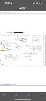

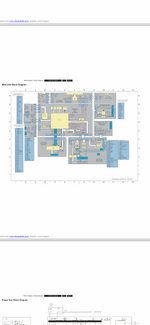

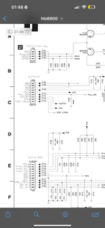

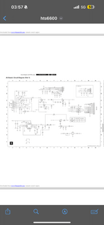

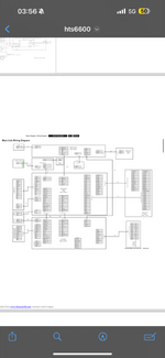

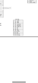

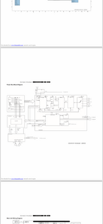

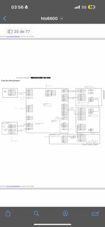

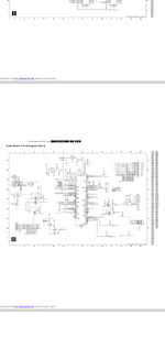

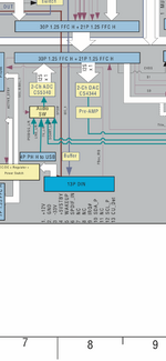

Hola colegas, como están? Bueno, tengo la siguiente situación : estuve pensando usar ¿por un proyector? el sub woofer y su Power Box del Philips hts6600 sin su main unit, se podría mandar algún pulso para activar la Power Box a través de los pines de entradas de esta tarjeta o algun bypass ?

Puedes subir el PDF directmente al foro, si está dentro de los límites.
Por otro lado, veo que hay tensiones varias en ese conector, ahora hay que ver quién alimenta a quién, y para eso la pregunta:
Dónde conectas el cable con enchufe?
Ahora si amigo, si seguro que se puede, muestra el conector que vincula ambas cosas y de ahi sacamos el pinout para averiguar cual es el pin de power
