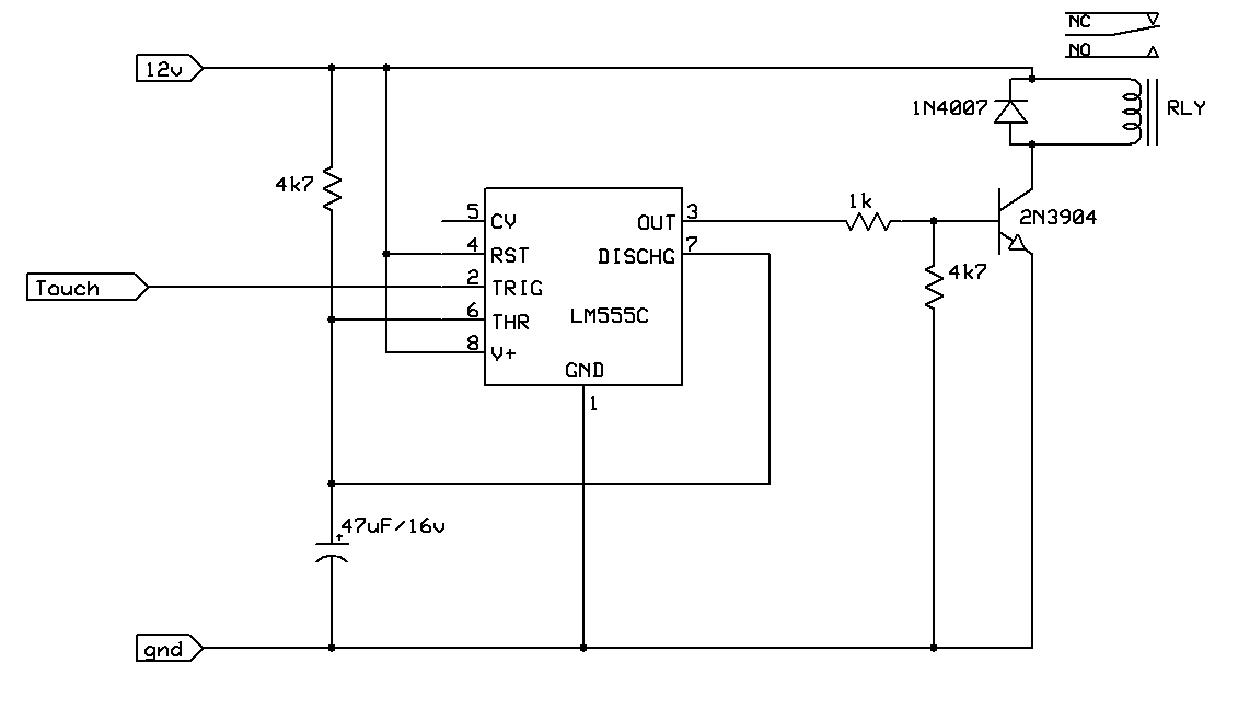

Encontré un circuito por internet y no anda
Hola gente :)
Encontré este circuito pero no me funciona nada de nada en el test; cambie el BC558 por el 2N3906, pero no me anda nada :cry:
Que es lo que estaré haciendo mal????
Con lo que tengo aca en casa lo realicé, pero no me funciona :(
    29 KB · Visitas: 121
    37 KB · Visitas: 72

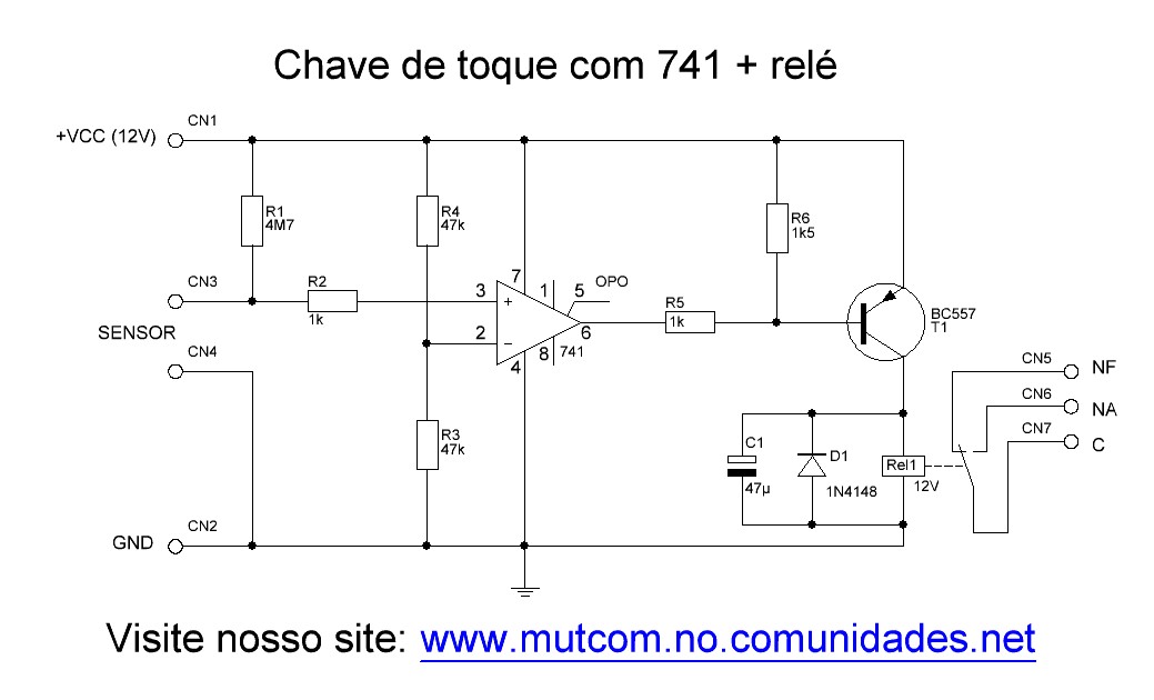

Compadre no me convence mejor realiza este, y fíjate que el sensor debe ir al pin 3 + no al 2.
El problema no es la fuente, el problema es el acoplamiento del sensor (chapita de metal). Al tocar el "sensor" cierras el circuito (recuerda que tu cuerpo tiene cierta impedancia) y hay circulación de electrones (muy pequeña). Prueba cambiando la chapita de metal por un push button cualquiera y comprueba que el circuito realiza su trabajo.

Hola alete666, prueba intercambiando los pines 2 y 3 del Op-Amp 741.
De esta manera no se me fundirá el integrado????

Recien lo cambié, pero se prende solo y al tocar el touch hace ruidos el relay (funcionamiento) pero titila el led y no veo que se apague; haria como para un timbre :confused:
Aclaro que ahora lo puse asi: o cambio la resistencia al pin 2 tambien?

http://files.comunidades.net/mutcom/Chave_de_toque_com_741__rele.JPG

No necesito hacer tipo "timbre"; es para usarlo en un velador y no ponerte la llavesita para prender o apagar, sino que al tocarlo se prenda, y al volverlo a tocar se apague.:rolleyes:

Pienso que pinsan :p que lo que busco es hacer como el timbre de casa, y no quiero o busco eso; sino que es para un velador (prender con el toque, y apagar con otro toque)

No creo que este circuito funcione como planeas por que no veo ningún medio de realimentación que funcione como memoria, aquí solo se encenderá cuando toques el sensor.

Lo tenmgo en el protoboard; pero veo que hace como el timbre de la casa; cuando se deja de tocar ya no funciona hasta que se vuelva a tocar manteniendo el dedo en el touch; y yo no buscaba eso, sino para prender un velador

Intercambiar los pines de entrada de un op-amp, sólo invierte la función de salida, y no se va a freir nada.
Además, si tú necesitas que el circuito cambie de estado por cada toque del sensor, éste circuito NO sirve. Ya que necesita añadirse un flip-flop a la salida del op-amp, previamente acondicionando la señal para evitar múltiples disparos.
