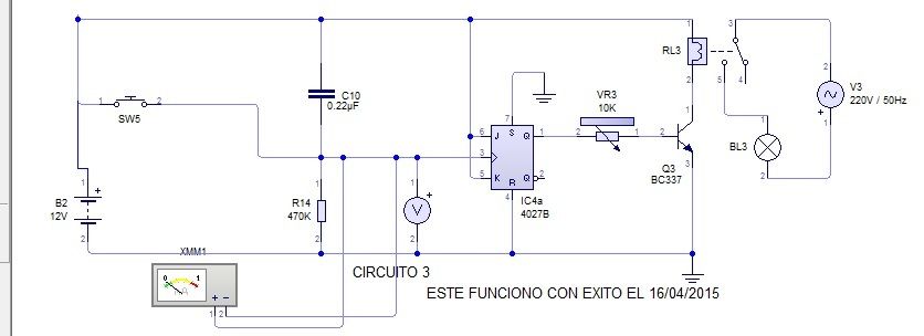

Encontré un circuito por internet y no anda
Debe ser rapido el paso del dedo, o si dejo el dedo sobre la chapita titilaria el foco:confused:
Funciona tal como lo que buscas con un toque acciona el relé y queda encendido con otro toque apaga el relé, eso si hay que implementar el circuito como se ve en el vídeo.

Como no tengo el transistor BC337, los de abajo tengo guardados; cual podré usar?

Ahh pensé que me hablabas del circuito del video:LOL:, el transistor cualquier NPN como el BC546;) y el Flip- Flop te sirve cualquiera que sea CMOS Flip-Flop Dual o el que tengas a la mano, así sea cuádruple.
Te sirve, pero aparte de que sobraran muchos pines, el circuito que pusiste usa el tipo JK y el HEF40175BP es tipo D, en este caso debes conectar ~Q y D juntos para que en cada pulso en Clock te invierta la salida.
Ayer comprè el Flip-Flop "MC14027BCP" DataSheet y al ponerlo no me andaba el circuito porque no me andaba el BC548 en los contactos; asi que lo apretè un poquito con los dedos pero el leds de prueba titilaba, y el relè trabajaba como prendiendo y apagandose muy rapido (cada vez que apretaba el tranbsistor.
Las patas del transistor es
1. Colector
2. Base
3. Emisor
:confused:
Hola, bueno, si estás implementando el circuito que publicaste desde un comienzo, debe acondicionarse la señal para evitar disparos múltiples, cómo comenté en el item #19.
Una manera es, añadir un diodo a modo rectificador, luego un condensador de 1uF(valor prueba y error) que funcione cómo detector de envolvente. Y quizás sea necesario añadir una compuerta tipo schmitt trigger, antes de atacar el clock del Flip-Flop.

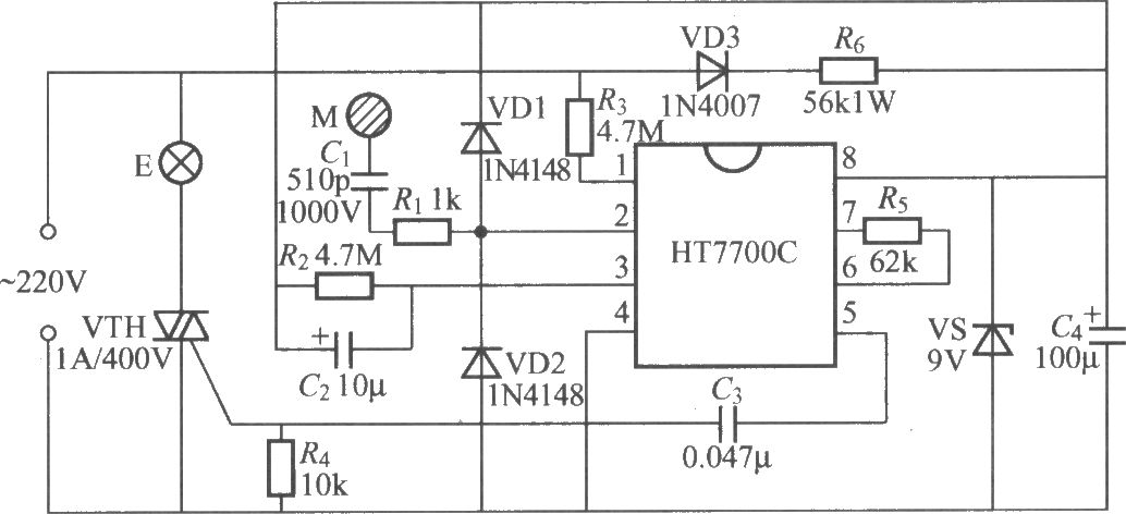

Fijate en mauser Argentina o en RS componentes, tamabien en Farnell
Fijate aquí
Buscar en Mercadolibre: MLA-603826041-circuito-integrado-ls7232-_JM
y aquí
Buscar en Mercadolibre: MLA-638555636-ls7232-touch-control-lamp-dimmer-itytarg-_JM
Buscar en Mercadolibre: MLA-638558171-ht7700a-control-dimmer-touch-itytarg-_JM
