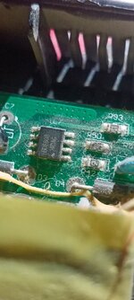

Buenas tardes, espero que se encuentren muy bien, me encuentro con un equipo que se quemó debido a que le ingresó agua a la unidad y por ahora se observa la pieza que muestro en la foto quemada, la cuestión es que no encuentro información de su hoja de datos o reemplazo.
Alguien tendrá alguna información del integrado???
En su lomo dice BD6808. Esta foto es sacado de otro equipo que me prestó el dueño, el cual está intacto y funciona a la perfección.
Desde ya muchas gracias.

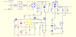

Es el integrado de la fuente conmutada de 24 V , que el manual de servicio GRACIOSAMENTE no describe ni enumera , solo lo dibuja en página 19
Quizás alguno te pueda indicar cual iría y sinó : fuente switching de 24V 3 A
