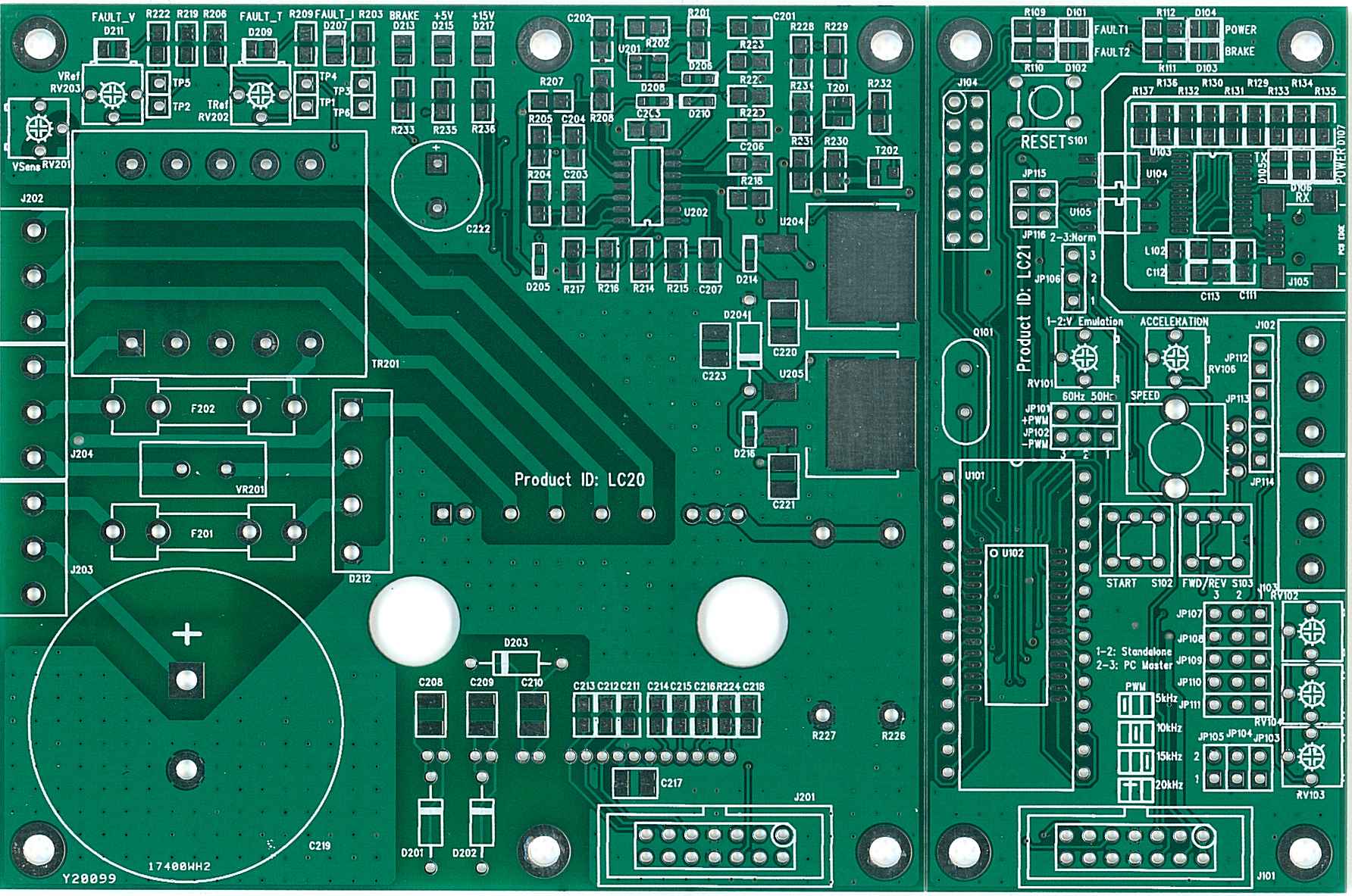

Buenas tardes a todos,
Me gustaría saber que opinan de este esquema que he encontrado por Internet y que os adjunto aquí. Tras mucho buscar, creo que es de lo mejor, pero me gustaría saber si los expertos consideran posible la realización del mismo. Esta placa electrónica estuvo en producción muy poco tiempo, lo raro que la pagina cuelgue el esquema. Saludos

Lo que esta en el plano es un circuito reducido
En el sitio donde esta el link dice claramente principio de funcionamiento

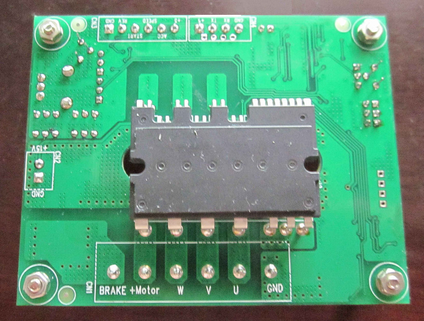

Sin mucho mas que analizar en esta imagen se ve una gota re resina que, con algo grado de seguridad, cubre un IC´aplicado directamente aplicado sobre la PCB, tecnología imposible de conseguirse salvo pedido a gran escala. :rolleyes:
Creo estas equivocado, esas manchas son los agujeros para atornillar el bloque de IGBTs de potencia al disipador.

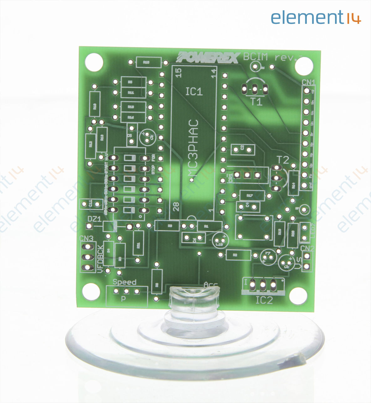

Es una placa que es utilizable, pero si queremos que trabaje como los inverter que conocemos es necesario que el software "Master PC Software" corra en una PC, o un Micro que emule el sofware y los comandos.
La información proporcionada por el fabricante del CI es amplila y esta muy bien documentada

La placa ya trae el modulo IGBT, te fijaste bien en las fotos? rectificador trifásico:eek:
ay!!!:facepalm: como lees???? como entiendes???? maneja un motor trifásico hasta 2.2KW es decir 3HP y no necesita alimentación trifásica alimentación simple 310DC
Y la placa solo necesita una alimentación de 15VDC de tan solo 150mA

También se vende una placa para hacer vuestros proyectos
un starter kit...

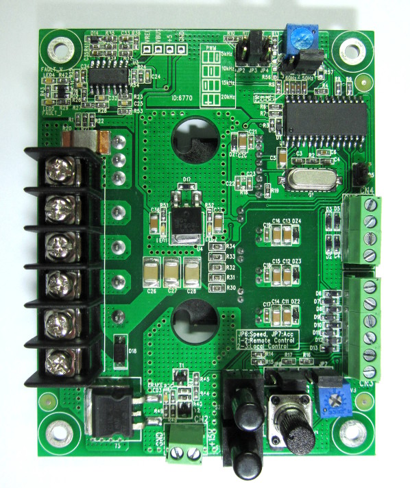

Buenos días, el chip funciona,yo arme un prototipo , puedes pedirle en eBay, lo cierto es que hasta donde me entere ya es obsoleto así que no deberían encontrarse en mouser o digikey. El chip tiene rampa de aceleración y desaceleración,pwm, yo lo use con 3 ir2110 +igbt .el software te permite ver los valores de trabajo y creo que parametrizar algunas cosas, como dispositivo didáctico va bien, para uso continuo preferí un Variador chino .
