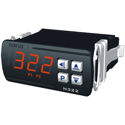

Hola compañeros del foro!
Necesito repetir la lectura de temperatura mostrada por el display 7 segmentos de este controlador en displays mucho más grandes:
Encontré que los diplays son de cátodo común y la distribución de pines que manejan los estados lógicos de los segmentos a,b,c,d,e,f,g,. y los common de cada dígito, 4 en total.
Ahora el problema: Desconectando el pin común de uno de los displays verifico que el micro aplica 5V a los displays, pero sin ninguna resistencia de por medio!! Por lo que la caída de tensión en los leds, de 2V, es lo que impone la tensión entre el micro y los leds, es decir que no puedo sacar 5V, sino 2V. A menos que desconecte los common de cada displays (que dejarían de visualizarse), lo cual no me parece una buena solución.
Hay que sacar la menor corriente posible del micro, menos de 1mA, entonces para obtener la señal de los segmentos pensaba usar ULN2003, o ULN2803, pero según el datasheet
Es decir que con los 2V no estoy ni cerca de activar la salida del driver.
¿Alguna idea?
