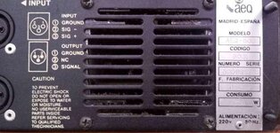

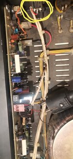

Hola compañeros.
Estoy echo un lio, tenía guardada esta etapa hace tiempo y la he puesto a funcionar y no me da las prestaciones deseadas. A ver, suenan los dos canales ,pero muy flojos. Que puede estar pasando? Cómo puedo saber la potencia real que está entregando? Pueden ser lo transistores finales?

¿ Flojos ? Con una fuente de +/- 40 voltios eso podría "tirar" digamos, unos 150 W con todo en orden ¿sobre bocinas de 8 Ohms ?
Como la foto es muy cercana no se llega a ver la fuente que lo alimenta...¿Usted esperaba 500 Watts RMS tal vez ?
Ni con mucho quería 500 quiero sobre 200 serían por canal. La fuente entrega 50 voltios. Y con los potenciómetros de volumen puestos casi a tope y sobre unas cajas de 400w 8 ohms se oye normal en una espacio cerrado. Vamos hablas delante de ellos y se oye perfectamente la conversación.

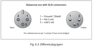

No dices que estas metiendo a la etapa. O el micro directo 🙏
Las entradas tienen los pines antiguos
Estos son los de ahora

Pregunta sonsa: Que hace la fuente de alimentación cuando le metes señal, se queda tranqui o desciende conforme le das caña al amplificador?. Y si desciende, hasta donde?.
Una prueba bestia: mete una señal de 50Hz y con un tester medi qué voltaje hay sobre los parlantes. Asumamos conservadoramente que tienen 8 ohm a esa frecuencia y eso permite (a lo bestia) tener una idea de que potencia estamos hablando. NOTA IMPORTANTE: Este es un método muy bestia, no te tomes más que unos segundos so pena de detonar algo.
Esa prueba la realicé y apenas llegan 0,500 voltios. La fuente casi no varía su tensión.
