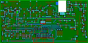

Yo no he tenido que modificar ningún valor. También es cierto que al no tener documentación me ha ayudado mucho las fotos del montaje de LinP cosa que le agradezco muchísimo. Por si os sirve de algo dejo las fotos del impreso por ambas caras.

Cualquiera que al menos halla leído la hoja de datos del TSA5511 y sepa como funciona un PLL.
Cristal de 3MHz, se divide por el divisor interno fijo 512 lo cual arroja un resultado de 5.859,375KHz, ese va a ser el step del PLL.
Para poner por ejemplo una frecuencia de 99.900MHz se debe cargar a los divisores programables el valor de esta frecuencia dividido por el step y
eso seria 99.900KHz/5,859375KHz=17049,6 ....Houston, tenemos un problema!!!. los divisores solo admiten números enteros, pues carguemos
modificando el programa del PIC para que cargue 17049 que si es admitido por los divisores.
El resultado seria que el PLL "engancha" en 5,859375KHz x 17049 = 99.896,484375KHz o sea 3.6KHz por debajo del canal de 99.900KHz...chau
piloto estéreo, RDS, etc. en la mayoría de los receptores mas o menos modernos que no admiten desplazamientos semejantes.
Haaa...entonces cargamos 17.050 que si lo admiten los divisores. Nuevamente 5,859375 x 17050 = 99.902,34375KHz o sea 2,3KHz por sobre el canal.
Conclusión: no depende de lo hábil que seamos para cambiar el programa del PIC, el TSA5511 admite cierto cristal por su configuración interna
para que los canales salgan donde deberían estar y no en cualquier lado.
No es un capricho usar 3.200KHz si no porque de esa forma el step es de 3200/512 = 6,25KHz y eso resulta en que da números redondos(para cargar en los divisores) al dividir cualquier frecuencia de las bandas de FM comercial como por ejemplo 99900/6,25 = 15.984 y se puede hacer la cuenta con cualquier frecuencia.

Totalmente de acuerdo con el cristal de 3.200 , las divisiones del pll son las que son , con uno de 6.400 se consigue saltos de 100 , en vez de 50 , saludos.
