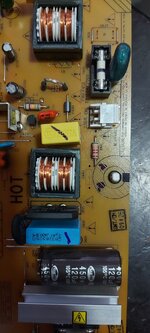

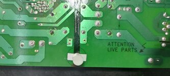

Buenos días.
Tengo esta placa de alimentación de un televisor Philips, que no funciona. No he localizado otro fallo que este diodo que está en corto.
El problema es la codificación, me dicen que no existe nada así. Los colores son ROJO (el más separado)-NEGRO-AZUL.
¿Alguien está familiarizado con este tipo de componentes? En sustitución de él, ¿podría poner el clásico 4007?
Mando foto de la placa por delante (diodo en posición SA101) y por detrás (puentea zona HOT y zona COLD) y del propio diodo (suponiendo que realmente lo sea).

Según mi experiencia eso no es un diodo si no un protector y con él o sin él en el esquema, el aparato debe funcionar.
Aclaro que no soy experto en ese tipo de aparatos pero después de andar tanto tiempo en electrónica en general terminas viendo algunas cositas.
No tengo en mente el nombre exacto pero seguramente figura en el manual de servicio que provee el fabricante.
Son usados comúnmente a la entrada de la línea telefónica de par retorcido de cobre en los teléfono inalámbricos como protectores de sobretensión.
Seguramente hubo una subida de tensión en la red eléctrica y realizo su trabajo.
Me olvidaba, no es sustituible por un diodo común, solo se pone en corto circuito al superarse la tensión de ruptura predeterminada por el fabricante.

Hola,
Me toca la infame pero necesaria labor de recomendarte que si no sabes electrónica, mejor le lleves el aparato a alguien que sepa para prevenir daños que atenten contra tu salud o tu vida, y que la falla del aparato no se agrave.
El componente que desconoces se llama Spark Gap, puedes buscar información en San Google para ver lo que hace, y si pretendes reemplazarlo por una resistencia fusible (como la que pusiste en el #27) lo más probable es que entre esos experimentos el fallo se termine empeorando.

He estado rascando un poco sobre lo del "Spark Grap" y no lo tengo muy claro.
He visto unas siglas, GDT, y un nombre, "tubo de descarga gas cerámica". Recuerdo que compré en Chinolandia un cacharro para poner en el llavero y que absorbiese los chispazos del coche. Efectivamente, este dispositivo llevaba un GDT de éstos y se iluminaba al usarlo.
Pero este mío... me da que no van por ahí los tiros.
Sí, si van por ahí los tiros. Esos "diodos" (o explosores o como los quieran llamar) de vez en cuando se encienden.
He visto fuentes de Philips con cuatro de esos que se encienden con luz tenue, parecido a los neones.
También lo he visto en algún vídeo VHS, en la alimentación.
En cuanto a la resistencia no es "rara" o no estandar, he cambiado muchas como esa.... y de seis y siete bandas también las vi en su día.
Dejo datasheet de uno sacado del chasis TPM15.2_LA de Philips.

Por otra parte, no entiendo la funcionalidad de este elemento. ¿Es una especie de condensador? ¿O de filtro para picos al estilo de un varistor?
Más bien descargar a masa los picos altos para evitar daños por sobretension.
En los zócalos de los televisores de tubo tenían varios, que es donde se generaban más tensiones estáticas o inducidas por las altas tensiones que circulaban por las pistas de cobre.....
En zonas de mucha humedad el polvo podía llegar a ser un problema, dejando pasar corriente y ahí estaba el "explosor" (el mismo concepto pero sin emboltorio cristalino o cerámico, solo dos chapitas o dos pistas de cobre sin recubrimiento) para descargar a masa en forma de chispazo las corrientes no deseadas.
