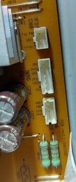

Falla en fuente de poder TV LED Philips

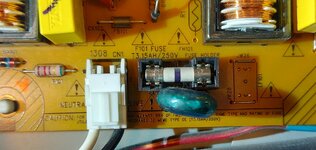

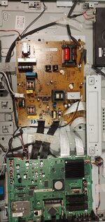

Adjunto toda la información que me pedís (a falta de mediciones de voltajes, que estoy a vuestra disposición para los que necesitéis)

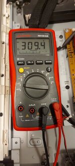

Mide voltaje DC entre los terminales del condensador más grande. Deberías tener +300V en el caso que tu red domiciliaria sea de 220VAC. Anota el valor que te aparezca.
En los conectores encerrados en amarillo (no sé en cuál de los 2, porque no se ve bien) busca el pin que corresponde al voltaje stand-by, que debería ser el de 3.3V. Ese voltaje tiene que estar presente con el televisor enchufado a la red y sin importar si das la orden de encendido o no. Ese voltaje se mide en referencia a la tierra fría, es decir, al chassis metálico del TV.
Primero trata de encontrar esos 3.3V con la mainboard conectada a la fuente. En caso que no los tengas, desconectas la mainboard de la fuente y repites la medición en el conector de la fuente.
Anota con detalle todas las mediciones y resultados que obtengas para ver cómo seguir.

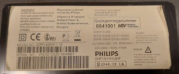

A ver. He enchufado a mi víctima a la corriente y, medido sobre el condensador gordo, me ha dado una lectura de 316 voltios.

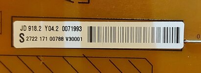

Te mando foto más nítida de la leyenda de la placa.

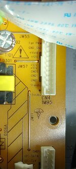

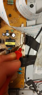

También foto de algunos voltajes que llegan a los puertos que van a la tarjeta, pero he sido incapaz de encontrar puntos de medición de los de referencia de la placa. Si me dices dónde medir los 3,3 o el del stand-by, me pongo a ello.
Aprovecho el viaje para preguntar cuál es la mejor forma de descargar el condensador para evitar accidentes, cortocircuitándolo con un destornillador (como se hace en las TV antiguas de tubo, es decir, a las bravas) o con una resistencia de 60 watios, como he visto a alguno hacer por ahí.

En el conector CN4 tienes esa tensión, esta escrito justo al lado izquierdo del conector.
Los condensadores no se descargan, se tiene cuidado de aislar las zonas para no hacer corto y si lo quieres descargar no lo cortocircuitos, usa una resistencia.
Sería el pin "3v3stdby", que es el primero del conector CN4.
No conozco bien esas fuentes, pero asumo que el pin caratulado como "Standby" (pin 2 de CN4) sería un equivalente de PS_ON en las fuentes LG. Quizás un colega con más experiencia con ese tipo de fuentes lo podría confirmar mejor.
Para que lo tengamos claro. ¿No tienes voltaje de 3.3V en el pin 3v3stdby incluso sin la mainboard conectada a la fuente?

Eso es, no tengo 3,3V en ese punto.
(Con la placa conectada a la fuente entiendo que debería tenerlo. Sin ella conectada, no veo cómo, salvo por el condensador grande, que se fuese descargando y generase voltajes en el resto de puntos).
🤖🤖🤖¡¡Esperando instrucciones¡¡ 🤖🤖🤖
Como se te había comentado, en el pin "3v3stdby" debes tener voltaje en todo momento. Incluso si desconectas la mainboard de la fuente y enchufas la fuente DEBES tener 3.3V en ese pin, ya que ese voltaje sirve para polarizar el microprocesador a la espera de que des la orden de encendido.
Si confirmas que incluso desconectando la mainboard no tienes ese voltaje en la fuente, entonces hay que partir por habilitar el voltaje stand-by.

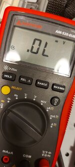

"Lo que haría primero es que con la fuente retirada del TV y estando en tu banco de trabajo mediría en posición de diodos el pin 3v3stdby en referencia a GND. La intención es buscar un cortocircuito o baja resistencia entre esos pines para ver si el diodo Schottky que rectifica ese voltaje se puso en corto."
Hecho. En mi infinita ignorancia, jamás se me hubiese ocurrido tomar esa medida en modo Diodo entre la masa y el pin 3V3stdby. Pero lo he hecho (con el negativo en el chasis metálico) y el resultado ha sido un cero bien redondo.
