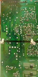

Sube una foto de la placa entera, lo más enfocada posible y otra de la cara inferior, el lado de las soldaduras. Con esta última hay que tener mucho cuidado con los brillos y destellos que se originan por las soldaduras y pistas estañadas. La mejor luz es la natural o artificial pero buscando el ángulo propicio.
(Soy consciente de que las fotos no son para un Pulitzer, perdonad, pero sólo tengo dos manos...)
No están tan mal.

Adjunto fotos trasera. Si no son muy allá, haré otras dignas del hilo.
La conclusión que saco de todo esto es que como jurado popular, soy un peligro :ROFLMAO::ROFLMAO:

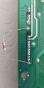

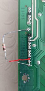

Pues entonces..
) la sueldas entre el pin de los 3,3V y el pin stand-by masa No tienes que hacerlo directamente en el pin del conector, arriba, porque luego al quitarla no quedará bien limpio y tendrás problemas de contacto al poner el conector de la placa main.
Sueldala por debajo, por el lado de las soldaduras.
Una vez soldada la resistencia, asegúrate que esta soldada entre 3,3V y Standby masa y sin hacer corto con nada,
En español: tendrías que poner una resistencia de 1K entre el pin "Standby" y GND (del secundario obviamente). Con esto, le vas a hacer creer a la fuente que recibió la orden de encendido desde la placa mainboard para que haga funcionar las demás etapas, lo que implica medir el resto de las salidas que ya te se te comentaron.
Graciassssssssssssssssssssss....
Los 12V y 24V se miden en los conectores CN4 y CN6, respectivamente.
Pues malas noticias. Las dos mediciones dan 0 patatero.
Mando fotos de resistencia y soldadura, pero sólo una de medición en los 12V. La de 24V me la he cargado. :facepalm: :facepalm: :facepalm: pero tb es 0.
Me ha entrado la duda de por qué en la placa hay un GND1 independiente del GND.
Por otra parte, me sorprende que no me hayáis pedido mediciones de los condensadores de la placa, al margen del gordo. Hasta donde sé, suelen ser candidatos a fallar en fuentes de alimentación, no?

Es lo que tienes estar haciendo 3 cosas a la vez. :facepalm: :facepalm: :facepalm: :facepalm: :facepalm: :facepalm:
En fin, sin comentarios. Mis disculpas.
Soldadura rehecha y medidas correctas.
