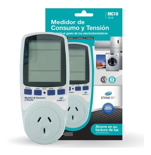

Por cierto, viendo en una casa de electrícidad el mismo chequeador de consumos de ML y la pinza barimetrica, y hete aquí que el chequeador vale casi el doble (el tipo es carero además y es el único negocio que lo vi, pero no lo considero algo tan indispensable) , y la verdad, me parece una mejor compra la pinza, además que puede hacer mas cosas.
Ese mismo módelo, aún más caro en ML lo veo (tampoco lo busque tanto)
