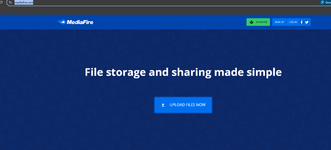

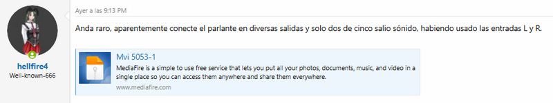

terminada la compresión, usa el winrar y los subes a mediafire (upload files now), dejando el link de descarga.
Un ejemplo mio
