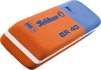

porque cuando se ve así con muchos puntitos de algún color especifico en el flex ,se limpia con una goma de borrar y no se debe tocar con los dedos,pues se oxida,
me pasado mas de una ves que al desarmar el tv ,luego aparezca esa falla,la ultima ves me paso,
que el tv desarmado funcionaba de 10,pero cuando lo armaba,volvía la falla,al final de tantas veces que lo arme y desarme y limpie quedo solucionado
EDITO:
ya vi el video, todo indica problema con el flex ,así tal cual era la falla que describí mas arriba
pasale una goma de borrar,con cuidado al flex
