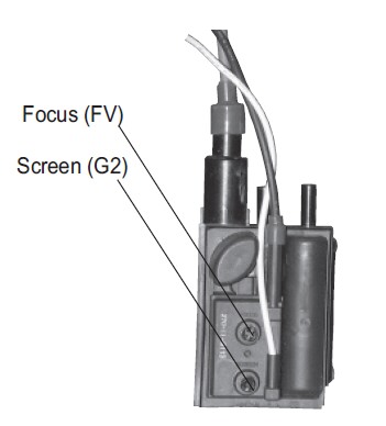

Dosmetros tengo un problemita con TV RCA de tubo de pantalla y modelo RC21TU7. Se ve pero claro y con rallas orisontales he preguntado y me dicen que faltan los 180 vol en el chispero pero no se como identificarlo y detectar el problema. Ya tengo un multimetro que me prestaro, usted podria ayudarme con esto (plano u otra ayuda)...
Gracias...
Ahí te dejé el diagrama , cambiá el capacitor C402 que está cerca del flyback , de 10uF 250V , ya te lo había dicho Panda.
En el diagrama está dibujado justo debajo del flyback
Luego probá de girar un poco el potenciómetro de screen que está en el flyback , el otro es foco , hacelo sin miedo , es facil recalibrarlos ambos a vista de imagen.

Si tenes rayas horizontales son dos las posibilidadades, encontra en la placa los 180V que son de Video, hay un capactior de 47uF X250V, es muy común que este este desvalorizado, suele haber uno mas en la placa del TRC del mismo valor(no en todos los modelos), si al cambiar por uno nuevo no desaparece, verificar los 600V del screm y el capacitor de alto voltaje asociado a ese pin en la placa del TRC.
Para el correcto ajuste y funcionamiento debe tener ese valor si esta más alto o más bajo debe ajustarse hasta marcar 600V

Abri el TV y busque el capacitor 404 y en efecto estaba rebentado por debajo, el que tenia era 4.7 uf a 250 v y no de 10 uf como dice el diagrama (suerte para mi, tenia uno de esos, reciclado pero en buen estado). Limpie bien la placa porque estaba algo carbonizada en ese lugar, lo cambie y bingo. ("¡TV OK!")....
