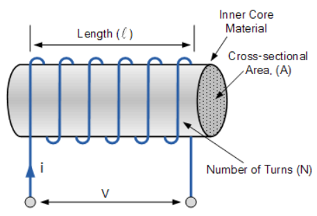

Planteo la pregunta si alguien recuerda la formula matemática para hacer un choque de 78 mH (milihenrios) , con un núcleo de ferrita ?
Hola caro Don Juanje debemos recordar que la inductancia final depende directamente del Al del nucleo enpleyado.
Premeramente es nesesario saper cual es ese Al para despues puder calcular lo numero de espiras para lograr la inductancia deseada

Pero recuerdas la formula que establece las vueltas ? usando un núcleo de ferrita niquel - zinc
Yo hago muchos choque y transformadores de ferrita para osciladores de fuentes conmutadas , pero tengo una pequeña tabla que hice donde usando un tipo de nucleo de ferrita y dando un numero de vueltas determinado obtengo una inductancia en milihenrios , pero yo quiero la formula y mi pregunta es si sabes la formula ? y si nadie me la dice pues tendre que sacar tiempo y haber si la desarrollo . saludos Juanje.

No mire mucho pero lo que mire no vale la pena mirarlo , no resulve el problema , la cuestión es que necesito hacer la formula para hacer un programa usando Delphi . Asi no tengo imprecisiones de calculo con mi tabla , si desarrollo la formula el calculo de vueltas , seccion y nucleo es exacto , haber si alguien me puede aportar alguna idea , gracias.

Mire aca en ese Link : Calculando e enrolando pequenos indutores (ART572) , o ese aca mas conpleto : https://edisciplinas.usp.br/pluginfile.php/5287328/mod_resource/content/1/PEE315 - Indutores e indutância.pdf , tem tanbien ese aca : Cálculo de Indutores.
Quizaz ese aca atienda tu enquietude : http://www.abenge.org.br/cobenge/arquivos/7/artigos/104460.pdf
