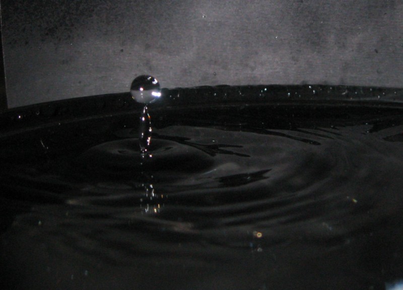

Pongo un par de fotos mas con una reforma al flash para acortar el pulso, comparar la flechita de las fotos anteriores con estas:

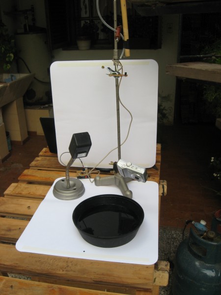

:apreton: Hola @anajesusa que tal muy buenas fotos las que has hecho, tengo una duda te la planteo, para hacer este tipo de fotos necesito ademas de la camara digital un flash portatil que voy activar con la placa arduino y el sensor de sonido o microfono en tu caso segun lei mencionas una placa arduino que te vendieron podrias postear los datos para conseguirla y donde he aqui mi duda (es otra placa ademas de la multirpoposito arduino convencional con port usb o serial a PC).
saludos desde el mas alla :aplauso:
:apreton:Hola y gracias por la respuesta me quedo claro, entonces lo unico que no controlas electronicamente es el disparo de la camara para sacar la foto, lo haces al tanteo cuando el objeto cae o se mueve estoy en lo correcto!:unsure:
Nop, la cámara se dispara con obturador abierto por unos 2 o 3 segundos, lo que se sincroniza con el evento, (caída de la gota o disparo de flecha) es la descarga del flash.

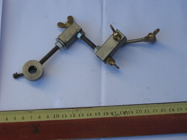

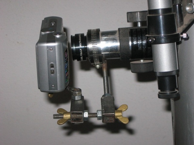

Tal vez sea algo que a muchos les parecerá algo tonto, pero es tan útil para muchas aplicaciones que lo voy a describir y adornar con alguna foto.
Este simple accesorio le permitirá fijar la cámara en cualquier posición, está realizado en hierro y consta de dos trozos de caño cuadrado de 13 x 13 mm, uno tiene un largo de 30 mm y el otro de 40 mm, el mas corto lleva soldado en un extremo una tuerca de la varilla roscada que se use, en este caso usé ¼ pulgada de diámetro (6 mm) es justo la medida que las cámaras traen en su base para el soporte del trípode. El otro extremo se perfora con mecha de 6.5 mm en forma transversal.
El caño cuadrado mas largo se perfora en ambos extremos transversalmente, pero ambas perforaciones deben cruzarse en forma transversal
Se cortan trozos de varilla roscada de 20,30, 35, 55 y 80 mm
Al trozo de 30 mm se le sueldan dos tuercas, una en cada extremo, a una se le deja con la rosca y a la del otro extremo se le pasa una mecha de 6.5 mm
La varilla que va en la tuerca que esta soldada al caño cuadrado va al soporte que sujeta el conjunto, se puede hacer a gusto, tengo dos uno con una abrazadera para sujetarlo al ocular del telescopio o microscopio y otro con un cilindro que se sujeta al pié
En mi blog hay algunas fotos mas http://anajesusa.wordpress.com/2013/02/16/brazo-universal-para-soporte-de-cmara-fotogrfica/
