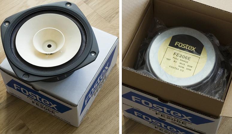

Jajajaja, no, hablando en serio, mirá. Me traje parlantes de Madisound. Si me hubiese apitufizado, los Peerless se hubiesen parecido más a uno de estos abortos de la naturaleza:
http://diyaudioprojects.com/Drivers/FE206E/Fostex-FE206E-Speakers.jpg
Naaaa..... si hubieras comprado eso, no hubieras sido "exactamente" un pitufo :LOL:
Jajajajaja ok, me hiciste c**** de la risa.

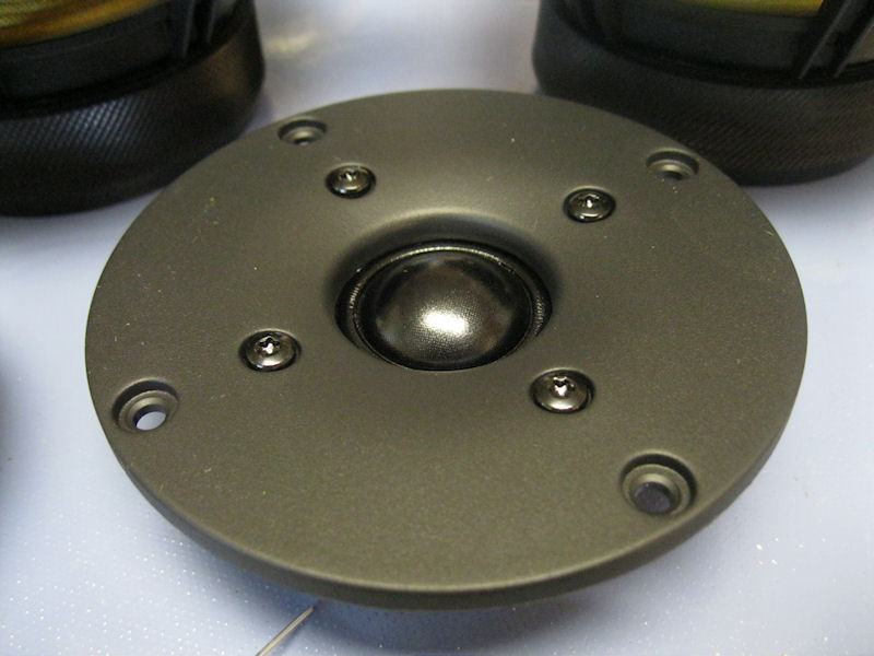

los tweeters los mande pedir con los "gringos" en unos 8 dias me llegan. y son los vifa BC25TG15-04
como estos:
