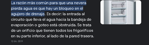

Se tapó la manguerita que lleva el agua condensada hasta la bandeja evaporadora , fijate en el manual de servicio (y)

Sobre la cubeta debe de haber un trocito de goma o tubo, en su defecto únicamente un agujero, que hace las veces de desagüe.
Puedes probar a meter algo, no metálico ni con punta afilada, para desatascarlo (yo utilicé una brida) por si ese es el problema. Claro que si funciona, puede que se vuelva a atacar con la suciedad que se empujó al interior.
