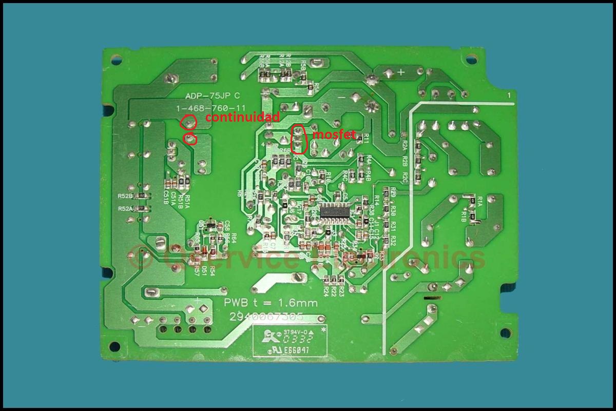

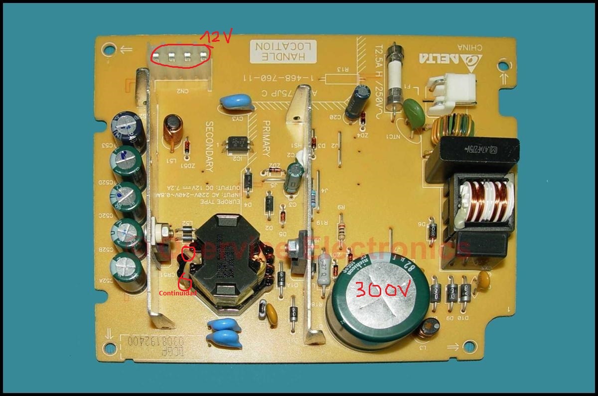

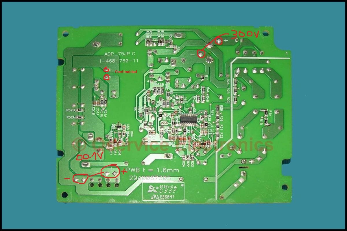

Hola buenas a todos, tengo una fuente alimentación de una playstation2, la cual el condensador primario entrega 300V, pero en los pines de 12V entrega 0.01, aveces marcando + y - todo el rato el multimetro, visualmente no veo nada dañado ni quemado, desoldé un diodo zener porque me daba 0 continuidad en los 2 lados, pero fuera de circuito todo bien. preguntaba aver si alguien podría saber por donde anda el fallo en la fuente, estado mirando por Internet y veo que puede ser algún condensador rectificador o algo así o algun mosfet, que componente podria estar causando no darme 12V? curiosamente algunas resistencias smd no me dan el valor que tendrían que dar (medidas dentro de circuito), el condensador da 300V y algo en continua, en alterna da 600V y algo, el condensador es de 400V no se si es normal que de 300.
dejo unas imágenes del circuito en cuestión:
se me olvido comentar que en los puntos que marco del transformador me dan continuidad, no se si por algun componente en serie con el o algo, o esos puntos no son de voltajes(yo creo que si, soy un aficionado a la electronica no entiendo mucho).
un saludo y muchísimas gracias a todos
Revisa el correcto estado de los transistores o integrados que se encuentra sobre el disipador
Si ya revisaste el diodo rectificador de la parte de 12V y todo OK!!!(si el diodo esta en corto, hay esta el problema), entonces revisa que el integrado este oscilando, testea el primario del transformador con un medidor de frecuencia tiene que darte 25Khz - 35Khz, y si hay frecuencias debajo de los valores indicados, entonces el problema es el oscilador.

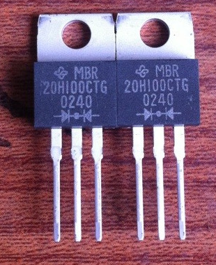

el diodo que me refiero(que parece transistor), es el que esta cerca de la hilera de capacitadores, desuldalo y verifica que no este en corto.

Si, ese mismo, si esta en corto inmediatamente entra la protección y deja de oscilar.
vale muchas gracias, acabo de mirarlo en la placa y pone que es un mbr 20h100ctg 0324
con el logo de una cruz según internet es el rectificador de voltaje pone, mañana lo mirare también el otro que me comenta el compañero, en caso que fuera el 20H100CTG lo pido así en la tienda? tengo otra fuente de otra ps2, pero es una revisión diferente(mas antigua) y la fuente es diferente completamente asta los diodos zener y los condensadores, el mosfet de la zona secundaria es un f20sc4 funcionar funciona porque la fuente daba 12v

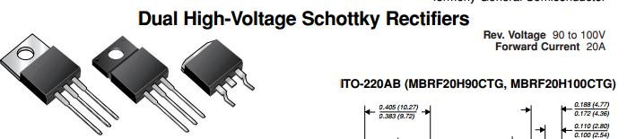

Si vas a remplazar el diodo rectificador, tiene que ser similar al original, osea en voltaje y corriente(corriente de oscilación, no continua), y el mosfet lo mismo, si es el caso de que estén dañados.

edit: la pieza es esta:
veo que se llama Diodo SCHOTTKY ese es uno? voy a ver como se miden para estar 100% seguro cuando lo saque saludos
Con ese diodo esta bien, aguanta 100v y solo necesitas 12v, la corriente esta de-sobra.
Para saber si el diodo esta en corto lo mides del pin que esta en medio con respecto a los otro de los estremos, si te pita de largo el multimetro(modo en continuidad), significa que el diodo esta dañado.

@Ozow vale, el mosfet, de lado a lado da 1007, en el centro con lado sea da infinito, debería dar algún valor verdad? es un s0325 de nuevo dentro circuito
Esta bueno el mosfet.
Cuando el mosfet esta en corto el fusible se quema.

Hola mira el mosfet del circuito primario me da 583, sonda + en patilla 3, y - en medio, lo demas me da 1, ponga como las ponga e probado en la 1 en la 2 en 3 cada una y tocando cada patilla solo obtengo en esa posicion ese valor, es el mosfet s035
el diodo rectificador:
roja en el centro y negra lados infinito
negra centro y roja lados, obtengo 333 en cada lado, en patilla 1 333, y patilla 3 333 (sonda negra en patilla 2)
no entiendo mucho pero el diodo parece bien no? el mosfet viendo videos no va como tendria que ir, de otra fuente de ps2 tengo en el primario el k2700 por si sirviera valdria de sustituto? no entiendo mucho los valores lo siento aver si estan bien o mal, espero que sea el mosfet y poder arreglarla, tendre que enderezar las patillas del otro o directamente ponerlo asi ya que no se tocan:LOL:
