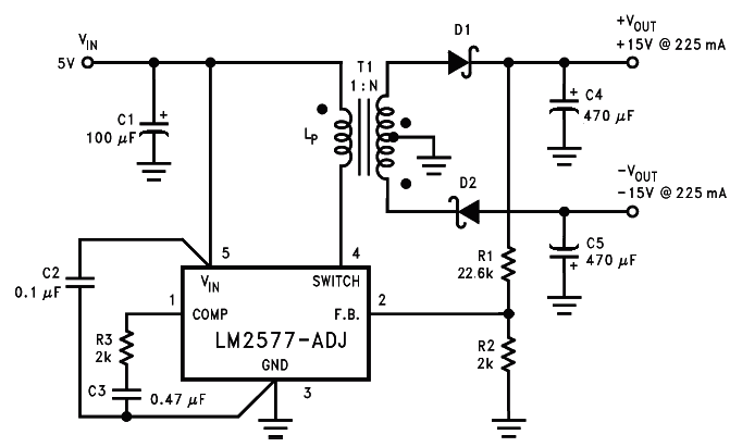

Si tu proyecto consume poca corriente puedes usar este:
solo lo necesito para alimentar unos operaciones ya que debo hacer un acondicionamiento de señal, corriente maxima de 10mA
gracias por el aporte ese es el integrado que estaba necesitando muchas gracias

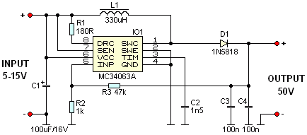

medio grande el intergrado que te proponen... por ahi el MC34063 te ayuda, además su empleo radica en el inductor que puede ser pequeñísimo para la corriente que requeris, digamos del tamaño de una resistencia de 1/2w, y te olvidas de ese extraño transformador, que habrá que calcular y fabricar.
El diodo rápido, un simple 1N4148, el circuito, algo como la imágen,, mirá la hoja de datos enseña como calcular los componentes y circuito para una fuente inversora, elevadora y reductora, hasta una calculadora hay en la web para ese chip.
