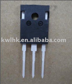

Para rectificación necesitas diodos no transistores y al finad de que transformador hablas ya que más atras los que mensionaste tenian secundarios de 6+6, de que transformador obtenes 10.3?
Pani alex has la siguiente prueba, no necesariamente tienes que utilzar la 4 salidas prueba 2 baja el volumen de las otras y solo trabajas condos amplifiaadores, suficiente para saber cual es el problema, una fuente de PC te los tiene que tirar perfectamente
Panda no es un transistor lee el hilo de lo que estamos hablando a lo que se refiere jonni es al encapsulado TO228 (TO220c) y no sabe...
jonni mañana te hago un comentario de como sé conectan los S10C40C para formar el puente rectificador de onda completa y emplea el disipador de los diodos
