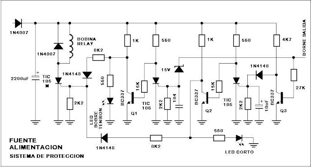

Hola Fogonazo. Estos son los circuitos que usé para mi fuente en cuanto a la proteccion contra corto y el control de los ventiladores para la temperatura. Lo demás es muy facil y no lo muestro pues todos sabemos cómo obtener los voltajes fijos y variables a partir de los reguladores 78XX, 79XX, LM317 y LM337.
Espero sea de utilidad para otros proyectos o si se puede mejorar lo hacemos.

Para holas: este circuito sirve para limitar la corriente en un regulador con LM317:
La corriente máxima se ajusta con el preset de 10K.
Saludos C
Amigo Crimson efectivamente este esquema en Imax lleva la salida a Vref o 1.2V pero sigo sin entender cómo al hacer un corto el PNP de potencia se vuela y más aun cuando le coloco el otro PNP tal como se comenta al inicio de este post. ¿Qué estará pasando?
Estoy usando 3 TIP42, dos para "bypass" con resistencias de 0.25Ω para una Imax de 3.2A (la mitad del máximo de los tips) y el otro PNP para la "proteccion anti-corto" pero igual los de potencia casi que explotan :D (ojo estan disipando 40W pero el maximo de esos niños es 65W).
Hola Anthony, qué alegrón encontrarte nuevamente por aquí. Lo que creo que puede pasar es que el transistor de potencia queda con su Emisor a +Vcc y el colector a masa, pichándose por sobretensión, cosa muy común en los transistores chinos actuales, que se han llegado a poner en corto con 38V. Igualmente, habría que medir a ver qué pasa con la tensión en la resistencia que va entre emisor y base, si sube mucho la tensión en ella estaría "abriendo" el transistor y pasaría corriente en exceso por el, tendrías que experimentar los valores para que esto no ocurra.

hola yeso1979 e simulado la proteccion contra corto con proteus y no funcciona probe todo lo que se me paso por la cabesa .debo reconocer que mi electronica esta un poco limitada y muuuui oxidada.porfavor dime si esta mal o me equivoco yo gracias
¿ Que opinas sobre publicar tu simulación para ver donde está el error ?
Comprimes el archivo que genera el simulador con Winzip o Winrar y lo subes al Foro
Hola volt87, el modelo proteus funciona pero hasta cierto límite de corriente en la carga a conectar, ya que como es un programa algebraico de simulación, este trabaja con componentes de características ideales dentro de las cuales asume que tu fuente no tiene pérdidas de potencia y eso es lo que sucede cuando por ejemplo conectas una carga de muy baja resistencia (digamos menos de 1 ohm para simular el corto), entonces arrancas moviendo el potenciometro desde el menor voltaje (1.2V) hasta el mayor voltaje, entonces llegará un momento en el cual la corriente de exceso en el MJ2955 hace que active el relé (componente electromecanico ideal), pero en proteus no se puede activar dicho relé porque en el instante justo en que pasa de cerrado a abierto se está interrumpiendo el suministro de voltaje y la modelación matematica para proteus deja de cumplirse, es como si en milésimas de segundo dejaras de alimentar la bobina del relé entonces se genera un error en el programa.
Espero haber sido claro, o por lo menos darte la idea del porque es que no se activa el relé en proteus, pero creeme en la realidad si funciona o si no no les enseñaría mi proyecto y funciona perfectamente bien.

Varias consideraciones sobre el diseño de la fuente,
  1. Corriente mínima, esta fuente impone una corriente mínima de aproximadamente 20mA, si el consumo es menor los transistores no están en conducción. Una posible solución es cambiar el valor de la resistencia de 1K a la salida por un valor de 56 ohmios, de forma que el consumo propio de la fuente a 1,2V es de algo más de 20mA, el consumo propio de la fuente a 32V sería de unos 500 mA.
  2. Inductancia en la salida, donde se ha colocado hace más mal que bien, su ubicación ha de ser delante de una capacidad, yo la colocaría delante de las capacidades del filtro del rectificador, en caso de utilizarla.
  3. Para disminuir notablemente el rizado sólo es necesario colocar una capacidad de 10uF en paralelo con los potenciómetros de ajuste de la tensión de salida, según la hoja de caracteristicas así se obtienen 80dB de 'riple rejection ratio'.
