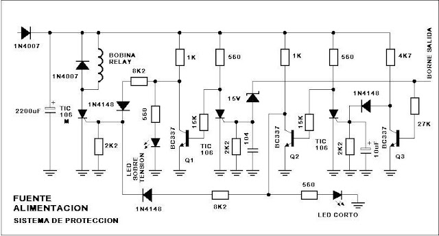

Buenas tardes
Tengo inconveniente con una fuente regulada variable, cuando se le conecta la carga y esta excede el amperaje que soporta el Lm 317 según el circuito, el transistor MJ15004 debe transportar la corriente de carga en exceso, lo cual no sucede, el Lm 317 soporta toda la carga hasta el punto de sobrecalentase y provocar su destrucción.
Espero contar con sus sugerencias

J2C he verificado el estado de los componentes y aparentemente esta todo bien en el montaje físico, el plano al parecer esta acorde al que indicas, no se si algún defecto del TIP o el LM317 influya en esta situación.
NOTA: El circuito se comporta bien con cargas pequeñas.
El error que posee tu montaje es que cuando Q1 limita la corriente protege solo a Q2 y todo el consumo de corriente pasa por el U1 (LM317).
Ese error en la limitación de corriente lo tienen todos los circuitos con ese esquema.
Salu2.-
El LM317 esta al revés.
Claro, tienen buenos disipadores, pero el lm317 calienta en exceso con cargas grandes y el voltaje decae de 12 vcc a 10vcc al consumir 1,5A
Según lo que has subido el circuito esta alimentado con unos 40V que, con una salida de 12V y pidiendo 1.5A significa "quemar" (40 V- 12V) * 1.5A = 42W, algo se va a poner muy calentito :eek:.
De todas formas hace falta fotos claras del montaje mas que del circuito porque puede haber algo mal conectado.
