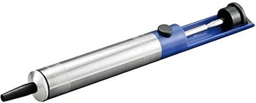

Necesitarás un desoldador, para quitar los integrados que hay en la placaVer el archivo adjunto 285736
Sigue en la lista, no ha sido prioridad de momento hacerme con uno, pero no esta descartado. Hacerme con herramientas me gusta, pero no comprar por comprar, en general, se da por la necesidad, por eso algunas las pateo.
