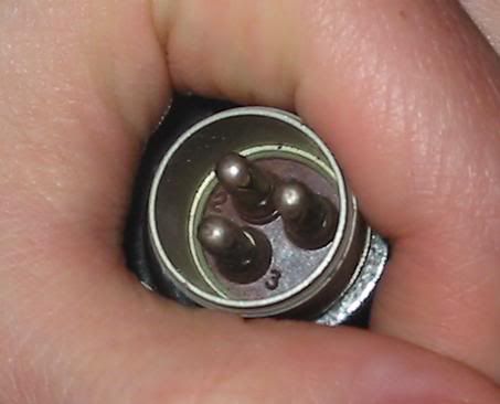

En estos dias me tope con un indicador de aguja analogo parecido a un galvanometro. Pero al verlo por detras me encontré que no tiene dos pines como un galvanometro normal, si no 3 :unsure:
Le hice algunas mediciones de resistencia entre los pines de afán por que no tenia mucho tiempo y el multimetro media resistencias del orden de decenas de megaohmios (creo que 30 o algo asi).
La verdad nunca habia visto este tipo de instrumento, pero debo aprender como hacerlo funcionar.
Alguna pista sobre que es exactamente este instrumento, como se llama o como funciona? :confused:

Son de los del tipo de automotor o avión , una bobina posiciona la aguja en cero y la otra produce la deflección , suelen no tener resorte.

Efectivamente es del tipo de intrumental que esta sometido a vibración, por eso no utilzan resortes como los destianados a otras aplicaciones y ese es para medir la presión de aceite en unidades psi

El principio de todo galvanómetro es un medidor de corriente, que se puede conectar como voltimetro
Pero en escencia sigue siendo un microamperimetro, o a lo sumo miliamperimetro(los de menos calidad)
Si comprás un voltímetro para auto, tendra ese tipo de estructura o un Amperimetro igual, solo que con un shunt, también lo encontraras en un tácometro de aguja, en un medidor de temperatura que sea del tipo teletermometro y asi
En un isntrumento tradicional dos resortes espirales se encargan de mantener en posición, la aguja, estos son los encargados que retorne a la posición de trabajo
En otros sistemas de imán permanente la bobina quedara "caida" y cuando se da contacto la aguja se mueve a cero, por la acción de la corriente de una de ellas, como la corriente es fija permanecera alli hasta que por la otra bobina fluya una corriente que la haga deflexionar

O sea que en concreto se alimenta a la bobina 0 (cero) con una tensión fija de supongamos 12 Vdc y la bobina A con una tensión variable desde 0 Vdc a supongamos 12 Vdc.
Digo supongamos porque si son de automotor serian de 12 Vdc , de camión serían de 24 Vdc . . . pero podrian ser de 6 Vdc.
La ventaja que tienen es que con batería bien cargada y motor acelerado , digamos 14,8 Vdc , o batería muerta a 10 Vdc la indicación no varía.
Probá con 6 volts y fijate que la bobina no se caliente mal , si se puede entibiar.
Y vas subiendo , si se calienta es demasiado.

Se llaman instrumentos de bobinas cruzadas, son de uso automotor y si pones donde vivis te podemos indicar donde conseguirlos.En general son de baja sensibilidad y se utilizan con sensores resistivos.

A ver, en realidad lo que tenes es un motor de corriente alterna, son dos bobinas desfasadas 90 grados, necesitas un driver para que la aguja se posicione entendés?
Lo podés hacer con un pic de forma muy simple o consiguiendo ICs específicos.
El nombre que se le da a este tipo de motores cuando se usan en instrumentacion es: Air core meter

Estuve mirando el datasheet de un driver para Air core meters y muestran que las bobinas deben llevar un voltaje de lasiguiente manera:
Vbobina1=Sen(m) donde m= angulo de deflexion de la aguja
Vbobina2=Cos(m)
http://pdf1.alldatasheet.com/datasheet-pdf/view/8668/NSC/LM1819.html
Pero si manejo una bobina con un voltaje fijo y la otra con uno variable igual conseguire la deflexion.
Hasta ahi esta todo claro.
Estuve haciendo mediciones sobre los pines del galvanometro 2 con el tester de diodos del multimetro y me marca 1.2: al parecer hay un diodo entre el pin 3 y 1 y otro diodo entre el pin 3 y 2.
Foto de los pines numerados:
http://i138.photobucket.com/albums/q266/requiem1945/IMG_0010.jpg
El pin 3 parece ser el positivo... Supongo que debo poner entonces Vcc en el pin 3 y poner resistencias del pin 2 a tierra y otra del pin 1 a tierra.
Ahora la pregunta es, con cuanto voltaje/corriente es prudente hacer la prueba?
