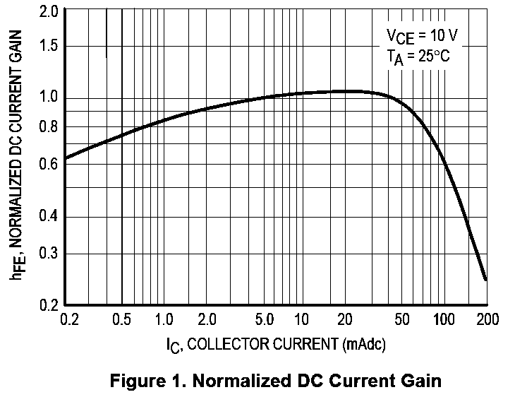

Buenas,
Tengo una duda con respecto al grafico de la curva de ganancia de un transistor.
Teniendo esta imagen en frente:
El eje X son mAdc perfecto, pero el eje Y ¿Que son esos numeros?
Que yo sepa la ganancia de un transistor normalito trabajando normalmente ronda 50-200 hfe pero aqui indica un rango de valores muy bajo..
Gracias.
es el hfe normalizado (NORMALIZED). Deberías fijarte en el datasheet cual es el valor de normalización. Ponele que sea 100. Entonces para un valor de 0.6 tenes un hfe de 0.6*100 = 60 .
el valor de ganancia estatica hfe o ganancia de corriente, para una tención colector emisor de 10V
Te muestra como se comporta la ganacia según la corriente de colector

Ya sabe lo que es el hfe, pero no entendía los valores porque estan normalizados.
Ah ok, ¿y ese dato debe de salir donde?¿Al lado de la grafica? En este data no veo nada al lado de la grafica: http://www.datasheetcatalog.org/datasheets/150/128424_DS.pdf
Por lo que veo, no hay un standard en cuanto a las graficas en los datasheet.. cada una tiene un estilo diferente..
Lo que sucede es que la variabilidad del hfe "nominal" es muy grande, y en el datasheet del link que pasaste varía entre 110 y 800. En ese contexto, el valor de normalización solo es válido para un único valor de hfe "nominal" en las condiciones del datsheet.
Lo importante de la curva es que muestra la variación del hfe con la corriente de colector...el valor final de cada punto de la curva depende de la ganancia de tu transistor.
Eso es lo que quiero saber.
Por ejemplo, para un BC546B que tiene una ganancia tipica de 290 a Ic = 2mA, ¿como puedo saber mirando la grafica que ganancia tendre si quiero una Ic de 20mA?
