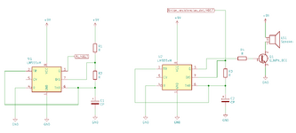

Haber si alguien me puede revisar el circuito ya que lo he diseñado yo en mayor parte , y no se si funcionara como quiero , el IC 4017 (IC 1 en el esquema adjunto)con reloj con 555(IC 2 en el esquema adjunto) debe de ir pasando señal a las diferentes resistencias variables pre programadas para que el IC 555 (En el esquema adjunto IC4 ) reproduzca secuencialmente diferentes frecuencias asi lo que quiero lograr es que cuando le llegue seña del detector de presencia genere la melodia que yo haiga pre programado con esos 5 potenciometros ( uno para cada tono de la melodia )
tambien debo explicar la parte de los interruptores dip , hacen que el IC 4017 haga reset en la salida 2,3,4,5,6 para poder cortar la cantidad de tonos de la melodia , por ejemplo para hacer sirena de policia solo se necesitan 2 tonos , asi que se activara el dip 3 para que cuando llegue a la salida 2 se resetee y vuelva a la 0 para que reproduzca la 0 y la 1 constantemente
Tambien haber si alguien me puede passar algun circuito para que la alarma tarde 10 segundos en conectarse despues de recibir la señal del detector de presencia para poder desactivarla sin que suene
