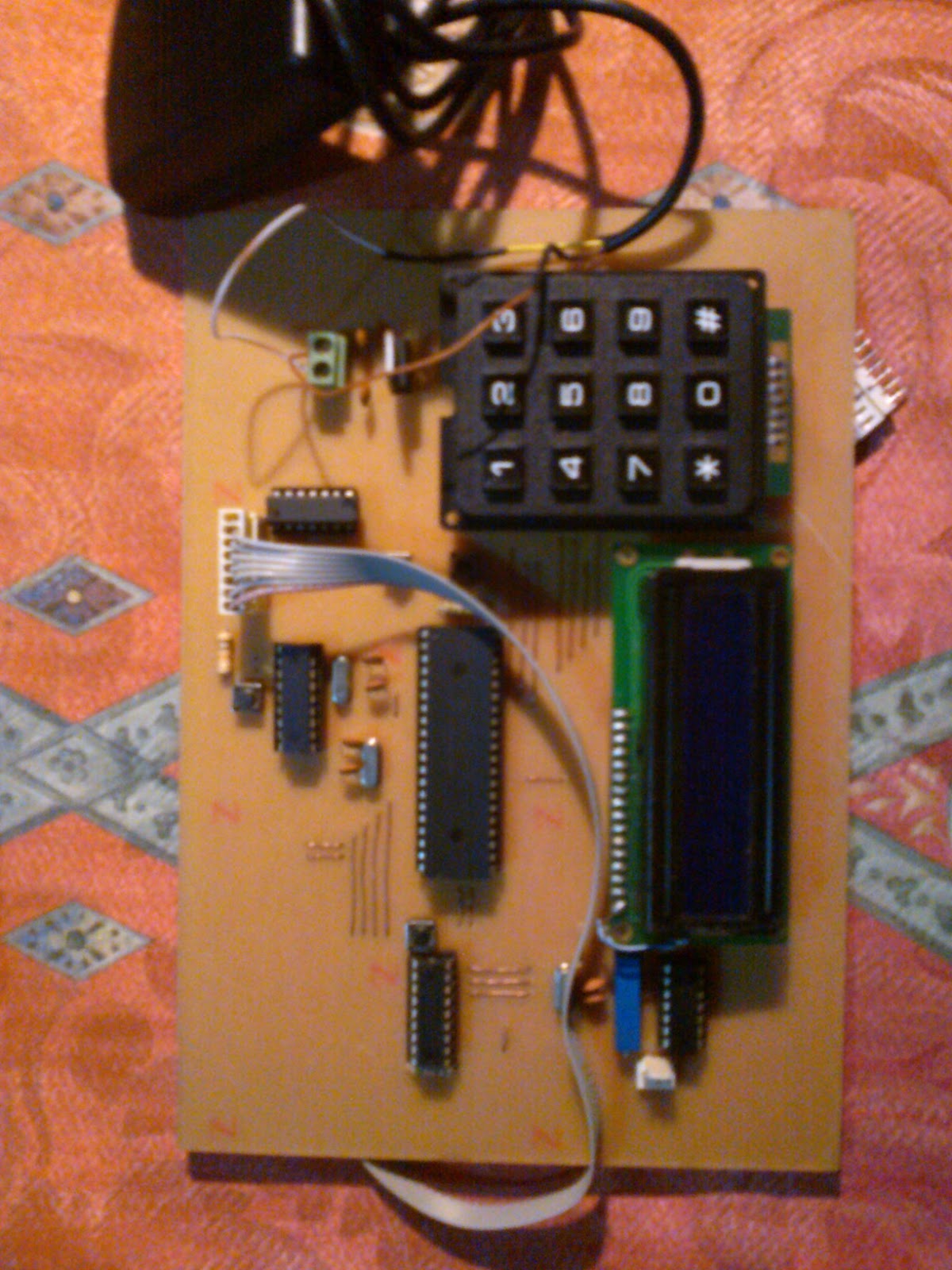

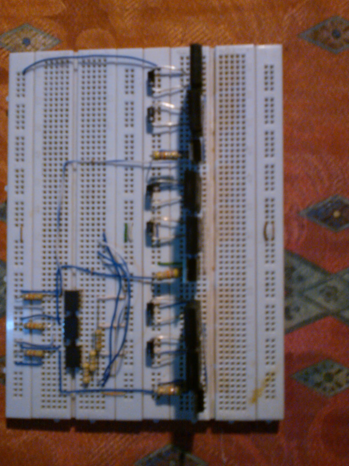

y esto es lo que tengo de mi variador
parte de control es la que tengo que arreglar

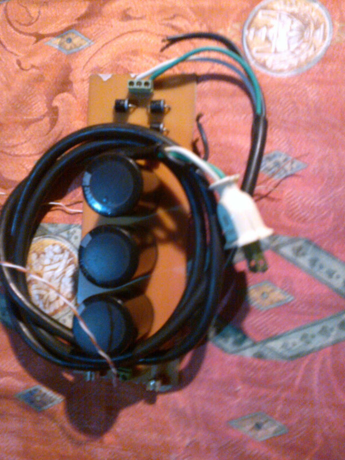

Etapa Potencia
Fuente Trifasica Rectificada
