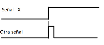

Generar un pulso monostable derivado de señal positiva semi-permanente.Sin integrados.
Necesito generar un pulso para accionar una funcion de un microcontrolador, el problema es que la señal que activa el pulso se mantiene encendida por tiempo indefinido,esta señal ya da alimentacion al microcontrolador, pero necesito generar el pulso para hacer una especie de wake up para el microcontrolador, simulando un push button temporal.

Lo que quiero generar es un pulso con logica 0-1-0 apartir de una señal 1 proveniente de SP1.Una especie de monostable para hacer la funcion de un púsh button temporal, pero dependiendo de que haya una señal positiva en SP1.
Esta seria la tabla de verdad
SP1 0 = MICR1 0 = WKUP CA(comunmente abierto)
SP1 1 = MICR1 1 = WKUP C(conmutando) pulso monostable 0-1-0
SP1 1= MICR1 1 = WKUP CA(vuelve a comunmente abierto) estado 0, enciende WKUP de microcontrolador.

¿ Necesitas un pulso (único) positivo a partir de una tensión positiva . . . . . . . . ?

Vos tenés una señal X que está en cero ('0') y querés generar OTRA señal que está en cero ('0'), pase temporalmente a uno ('1') y luego vuelva a cero ('0') cuando la señal X suba a 1 y quede ahí...es algo así 👇???

Y ¿ En que momento debe aparecer el pulso positivo ?
Aproximadamente 1s despues de que el microcontrolador es conectado a negativo via optoacoplador.
El tema de los tiempos lo puedo calcular, se que se puede con un 555 en su modo monostable, pero supongo que debe haber un truco mas practico con resistencias, transistores y capacitores para hacer el trabajo.

Wow tanta sofisticacion para algo que se resuelve con un capacitor 2 resistencias y un pequeño tiristor
Pudieras darme una idea de como seria el circuito?
Estoy intentando darme una idea pero no logro averiguar como seria el circuito para que se cumpla con la tabla de verdad 0-1-0 en un lapso de 3 seg en total(1 segundo por estado logico).
Claro, Energizas, se carga el capacitor hasta el umbral de disparo del tiristor cuando se dispara el tiristor a travez de una resistencia descargas el capacitor, este quedara en estado bajo hasta que vuelvas a alimentar el circuito despues de un corte de energia

Pero el tiristor, una vez disparado, no queda enganchado hasta que entre los terminales K y A llegue a 0Vcc o cercano?
Creo que con una tension negativa tambien se desengancha, pero no recuerdo.
