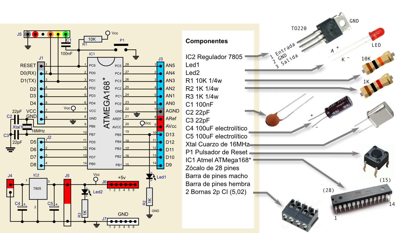

Mi idea es hacer mi propia placa o PCB para un proyecto, en el cual usa unos 8 relés de 24 Vdc, algunas entradas digitales con optoacopladores, puerto serie, usaré LCD 20x4, puerto serie. Así que antes de añadir estos componentes, debo reducir otros muchos que no usaré como placa de Arduino, ya que tengo el original que es para prototipo y la nueva placa como proyecto final que usaré día a día.
Por ejemplo, como necesito USB dejaré el AVR ATMEGA16U2-MU y el Atmega328p-pu, no usaré nada a 3.3V, solo 5V y quitaré regulación de tensión que incluye, ya la pondré a mi manera, quitaré ICSP, no usaré para nada el bootloader en la nueva placa, si en la Arduino UNO original por eso es bueno tener un AVR que se pueda extraer y más cosas.
Haré un esquema en el proteus y ya ionarán mejor, si tienen alguna sugerencia, en este momento es bienvenido. Ahora toca analizar el esquema de Arduino UNO r3 para empezar dejar solo lo justo.
Un saludo

a mi me salio mucho mas barato comprar el Atmega328p programarlo y montarlo en una placa específica donde iba a trabajar... el arduino solo uso para probar los proyectos

Para quienes quieren realizar sus propias tarjetas ARDUINO, en la pagina de txapuzas electronicas hay bastante información. http://txapuzas.blogspot.com/p/indice-grafico.html
Pero según mi criterio deberíamos centrar nuestros esfuerzos en diseñar los "Shields" es decir esas tarjetas extras que encajan en las dimensiones de ARDUINO y compartirlos con toda la comunidad. así conseguiríamos una buena colección de tarjetas útiles para trabajar con nuestros proyectos de manera económica.
