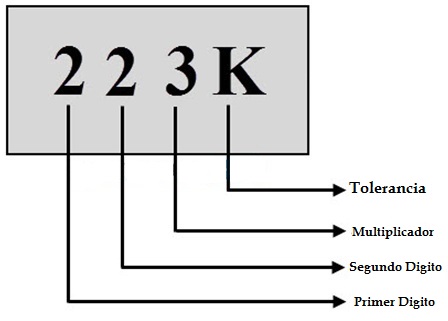

A ver si este cuadro de colores ayuda, aunque la tercera banda parece que no puede ser blanco:
Y en esta estupenda web, dan más detalles sobre código de 5 colores:
