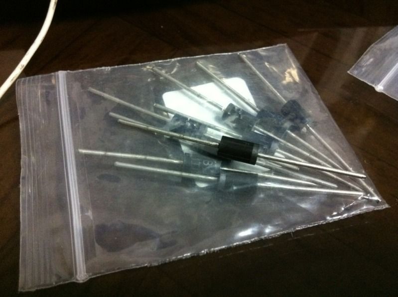

diodo 1N5822

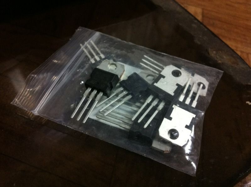

diodo MBR1560CT

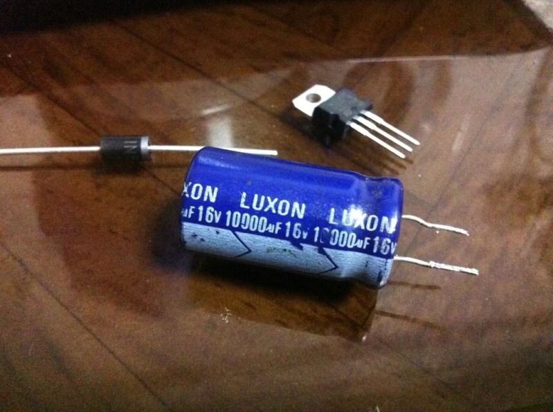

capacitor 10000uf x 25v

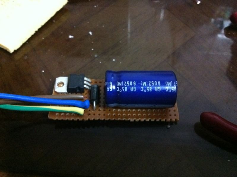

la idea de este circuito es generar una pequeño "bufer" de energia en el capacitor para cuando se dispara la bobina de encendido. por esto se debe instalar lo mas cerca posible de la bobina y una buena masa a la tapa de cilindros/block
viendolo pense que seria mejor poner 10 capacitores de 1000uf x25 en paralelo para reducir la resistencia interna.
tambien se podria reemplazar el diodo mbr1560 por uno de esos diodos de 30a de las fuentes atx de pc (ESAD83-004)
saludos.

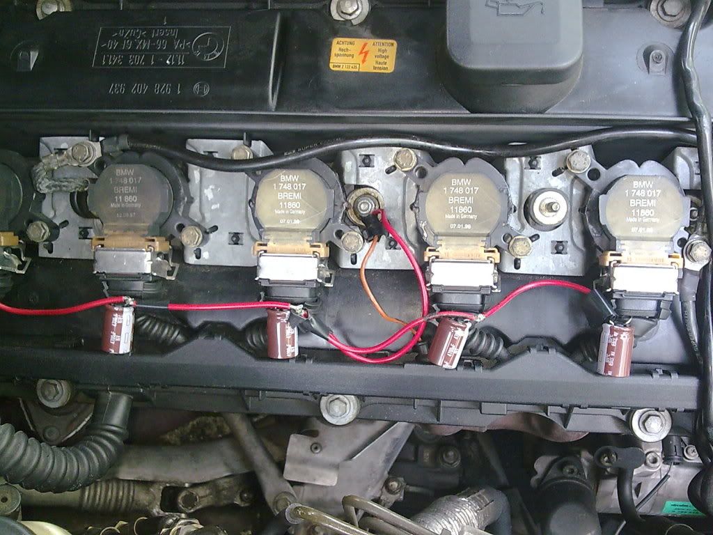

aca les traigo una foto de una persona que utiliza la idea de este circuito
el dueño del auto cita que lo anqueo en un dyno y el motor acelera mejor y responde mejor.

. . . el dueño del auto cita que lo anqueo en un dyno y el motor acelera mejor y responde mejor. . . .
:confused: :confused: :confused:
¿ ¿ Que cosa ? ?
Suponiendo que el comentario hubiera sido algo como: "Lo colocó en un vehículo y notó mejoría en la aceleración y respuesta" Al no existir una prueba de rigor científico, es solo una opinión subjetiva.
Ahora si hubiera comentado algo como: "Puesto el motor en el banco de pruebas entregó 5HP mas que los que se midieron sin el artefacto"
Eso tendría algo de seriedad :rolleyes:

el motor de la foto es de bobinas individuales asi que supongo que los A debe ser un poco menos por bobina
en todo caso no creo que sea buena idea esos condensadores en esas bobinas
me parece que esas bobinas reciben un pulso de 12 v que viene de otro lado
aca encontre las fotos, son del firestorm pero en si es el mismo circuito con un fusible.
