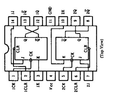

Pues es utilizar el flipflop que desearamos, ciempre y cuando sean 2 y un generador de pulsos, y por no tener mucha idea de como implementarlo me compre uno al azar que fue el JK (7473).
Buscando información, ya tengo una idea de como armarlo, nadamas que todavia tengo algunas dudillas:
Por ejemplo, la cosa es: el pulso lo conecto al pin1, luego Q y Q' pin12 y 13 respectivamente los conecto al siguiente flipflop en el pin5, al mismo tiempo esto genera una de las Q que del diagrama a bloques que coloque anteriormente.
Pero la cosa es, como conecto esas 2 Q del flipflop al otro flipflop si solo hay una entrada. (pin5)
Cual de las dos tengo que utilizar? la Q o Q' pin12 o 13 respectivamente?
Tambien las entradas J y K se colocarian a tierra o al aire?
Talvez mis dudas son algo sosas y a muchos les causaran risa, pero pues uno es novato y empiezo a inmiscuirme en este mundo tan interesante de la electronica. :D
Saludos... :)
Tranquilo que aquí estamos aprendiendo todos.
Yo he trabajado con los 7476 que en lo único que difiere de los 73 es que tiene una entrada de PRESET para cada flipflop. Para tu caso no lo necesitas.
1º Q' es la complementaria de Q. Dependiendo si quieres hacer un contador ascendente o descendente utilizarás una u otra (en tu caso ascendente).
2º Vas a hacer un contador asíncrono. Esto es que la señal de reloj sólo irá al primer FF y conectarás en cascada SÓLO Q a la entrada de reloj (pin5), la Q' la dejas al aire.
3º Para que cuente, pon las entradas J y K a nivel alto.
4º Para hacer el reset (CLR), simplemente debes detectar Qa=1 y Qb=1, teniendo en cuenta que esta entrada es activa a nivel bajo has de hacerlo con una NAND.

Ya porfin termine de armar la dichosa practica :D nadamas que no tube nesesidad de utilizar el reset, lo deje al aire y funciono bien.
Ya nadamas es cuestio de ajustar el pulso para que todos los Display queden encendidos al mismo tiempo, pero eso si se como hacerlo :D
