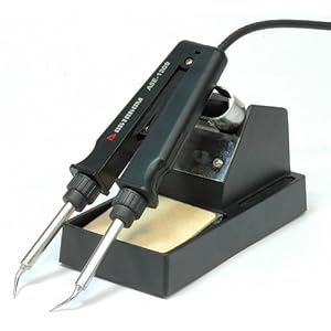

Como dice el título, es una ingeniosa adaptación sobre un soldador convencional como para poder retirar del PCB componentes SMS.
Como se aprecia en la imagen, sobre un soldador sencillo se enrollan unas cuantas vueltas de alambre de cobre según se muestra en la imagen tratando de que queden apretadas.
De ser posible el alambre no debe poseer barniz aislante, si lo tuviera se lo retira.
Se conecta el soldador y cuando está suficientemente caliente se estaña la punta auxiliar que se ha creado.
Una ves estañada la nueva punta, se ajusta al ancho del/los componentes que se piensan retirar, se aplica sobre los extremos del mismo y listo, al recibir suficiente calor el componente se desuelda y queda adherido al soldador con una pinza del tipo pinza "Bruselas" se ayuda a retirarlo.
Con un pequeño golpe se desprende el componente del soldador.
