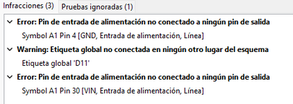

buenas a todos,
He estado diseñando un circuito en kicad y a la hora de ver las normas si cumplen, me da 2 errores y la verdad que nos los comprendo . A mi parecer está todo correcto , pero me gustaria saber vuestra opinión.
y este es el esquemático.
muchas gracias
buenas a todos,
muchas gracias
Hola. bajo mi opinión, es que no tienes reflejado el símbolo de tierra ni de alimentación. Por otro lado la etiquete D11 no tiene correspondencia con otra etiqueta D11 del esquema.
Espero que esto te pueda resolver tus problemas.
