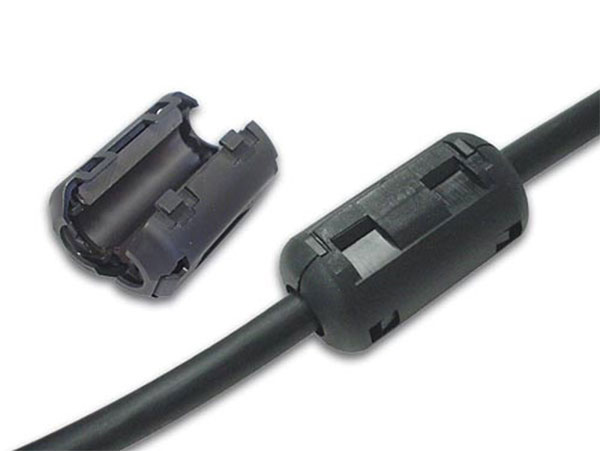

Buenas, les expongo mi problema:
Acabo de comprar un wii y conseguí un cable por componentes GENERICO, lo pongo en 480p y me anda con algo de interferencia en la pantalla unos puntitos que pasan pero no es mucho relajo se puede jugar bien pero es algo molesto. Ahora el segundo punto, acabo de conseguir un adaptador Usb to SATA/IDE y resulta que al conectarlo al WII se viene mas interferencia y se va la imagen a cada 15 seg, me puse a calar varias cosas, entonces alimente de las salidas de la PC al disco duro y me anda perfectamente. Entonces pude notar que hay ruido en la fuente de alimentacion GENERICA del Adaptador Usb :/.
En este caso que puedo hacer, como aplaco la interferencia, o ruido??
Se agradeceria muchoo su respuesta
Compra una fuente decente, así de paso igual no rompes lo que esté alimentando.
podes ver de conseguirte unos filtros de ferrita para el cable de videocomponente para filtrar el ruido de la fuente genérica, uno en cada punta.
por ejemplo esos filtros los tienen los cables vga, si se lo rompo a alguno. Creo que estan bien pegados :S pero si los rompo y trato de unirlos aun servirian?
