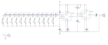

Muy buenas a todos,
estoy trabajando en mi proyecto de fin de grado de Ingeniería electrónica y estoy desarrollando un pequeño sintetizador con efectos. Tengo constantemente la sensación de que se me queda pobre así que se me ocurrió añadirle un secuenciador. En principio tal y como está sería así:
Por lo que simplemente cumple la función de teclado. He colocado 8 botones para generar 8 tonos distintos. Mi idea, a priori, sería colocar en paralelo con los botones, un componente que no se si existe, y aquí viene mi pregunta. Este componente vendría a ser como una especie de interruptor digital en el que 2 de los pines estuvieran conectados en función del estado de un tercer pin, emulando o que sería apretar el botón.
Luego simplemente utilizaría algún tipo de decoder de 8 salidas y 3 entradas para que fuese creando la secuencia de cambiar el estado de sus salidas una por una. Esto conectado a un clock con frecuencia variable me permitiría conseguir lo que quiero. Entonces, necesito ese tipo de interruptor digital, había pensado en hacerlo con algún tipo de transistor, pero creo que es probable que genere algún tipo de ganancia o resistencia en el paso de la corriente por él, variando entonces la frecuencia a la que vibraría el 555. Necesito algo que genere la minima resistencia posible. Un saludo y muchas gracias!

Este componente vendría a ser como una especie de interruptor digital en el que 2 de los pines estuvieran conectados en función del estado de un tercer pin, emulando o que sería apretar el botón. Luego simplemente utilizaría algún tipo de decoder de 8 salidas y 3 entradas para que fuese creando la secuencia de cambiar el estado de sus salidas una por una.
Un multiplexor analógico CMOS, tipo CD4051/4052/4053.
Exacto ! Eso es lo que buscaba ! Muchísimas gracias . Una cuestión relativa al IC, veo que tiene un pin de tierra y uno de voltaje negativo, no estoy haciendo tal distinción en mi circuito, si los puenteo puede suponer problemas ?

Si usas interruptores sueltos necesitas tres integrados para ocho notas mas el circuito que haga la secuencia que será una memoria mas un contador mas un oscilador, eso suponiendo que la secuencia sea monocorde y todas las notas duren lo mismo. Aquí muestro mi NPI de música, a lo mejor un compás 3x4 (o el que sea) es precisamente eso. Pero vamos que no podrás cambiar de ritmo a media pieza.
Si quieres el órgano polifónico entonces necesitas un 555 por tecla.
Te propongo usar un microcontrolador; todo lo que estás haciendo sale con un solo chip y probablemente 0 componentes, salvo el condensador de salida. A fin de cuentas estás montando un "órgano" monofónico con al final 5 o 10 integrados y muchos componentes pasivos.
Para igualar ese circuito y superarlo cualquier microcontrolador te sirve.
No he generado mas allá de pitidos con un pin de microcontrolador, yo de música poco/nada pero me imagino que podrías hacerlo polifónico, al menos dos o tres tonos simultáneos usando timers
Si buscas uno con un DAC ya le das cien millones de patadas a los 555 porque podrás hacer efectos de verdad, formas de onda, atenuar notas etc. Si buscas uno con dos DAC entonces estéreo.
Luego ya está el universo DSP del cual yo solo sé que existen y poco mas eso habrá gente que lo sepa mejor.
Si quieres ir por el purismo "discreto" entonces un 555 es bastante hereje, pienso que mejor osciladores LC, collpits etc... de nuevo ahí mi NPI en ese campo, los estudié en el pleistoceno, aprobé el examen y nada mas.

Muchas gracias a todos por vuestras contribuciones, yo también siento haberme puesto a la defensiva pero acabo de empezar el proyecto hace apenas 2 semanas y estoy todavía tanteando con muchas cosas. Realmente mi carrera se centra mucho más en la física de la electrónica y la fabricación de componentes que en el diseño de circuitos, pero a mi es lo que me gusta por eso estoy aquí intentando aprender.
Mi idea era centrarme más en crear esquemas para distintos efectos de audio y explicar qué está sucediendo con la onda del sonido al aplicarle estos efectos. Pensaba comenzar con una onda cuadrada, porque realmente para lo que pretendo hacer tampoco es que tenga mucho sentido partir de una senoidal. La onda cuadrada tiene mucha presencia de armónicos, pensaba comenzar pasándola por un filtro pasa baja para eliminar las frecuencias más altas y ya comenzar con los efectos tras eso.
Por lo que sé, es lo que se llama síntesis sustractiva.
Ahora bien lo de la modulación FM me parece muy interesante, pero me gustaría saber realmente qué voy a conseguir con ello, creo que es más útil en ondas senoidales.
En cuanto al microcontrolador, la verdad es que me gustaría que la generación fuese lo más analógica posible, más que nada porque no pretendo construir algo comercial o funcional, si no más demostrativo
De todas maneras estoy totalmente abierto a sugerencias, el proyecto aún esta en pañales, un saludo y muchas gracias!
